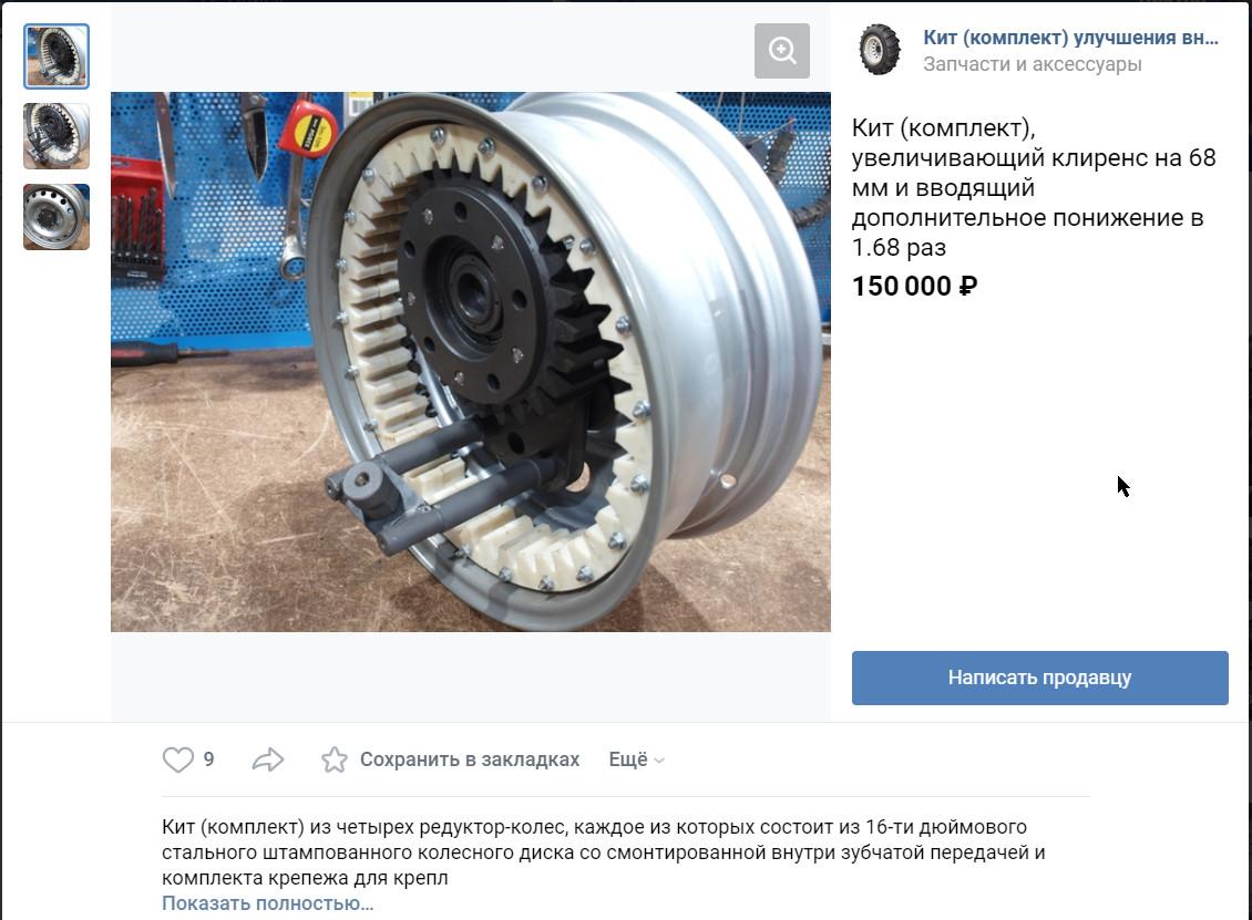

Колёсные редуктора это круто! КР это надёжность!   ::sarcastic:::

КР это надёжность!
Сейчас почти один в один сюжет у Герасима про Шерп макс.как будь то написаны по одному сценарию и сняты..так же претензии по качеству сборки узлов.вещь придуманна хорошая а исполнение коряво.

Видел работу данных редукторов. Уже вторая версия, усиленная. Работает прекрасно, грязь,  пыль, болото держит хорошо. Единственный гндостаток, боится обледенения. Внешний венец сменный сегментный, в случае поломки или износа меняется на раз.

Да нахрена бы я себе внедрял в тачку ещё 12 шестерёнок, 24 подшипника, 8 сальников и 4 ёмкости под эмульсию.
Я не оспариваю преимущества кр. Но они должны делаться на высокотехнологическом оборудовании и грамотными людьми. А не самоучками на списанных станках и из не понятного железа .
А так же приветствуются изнурительные ресурсные испытания.
Ну а у этих "производителей" только нули перед глазами.
Вот успокоение то - меняется на раз , и сколько раз за зиму ? а цена то поди не тыща...возьмёшь куда денешься...  ::crazy:::
Ну чё Николаевич , тогда уж...тачки тоже мы строим не высокотехнологично ...
