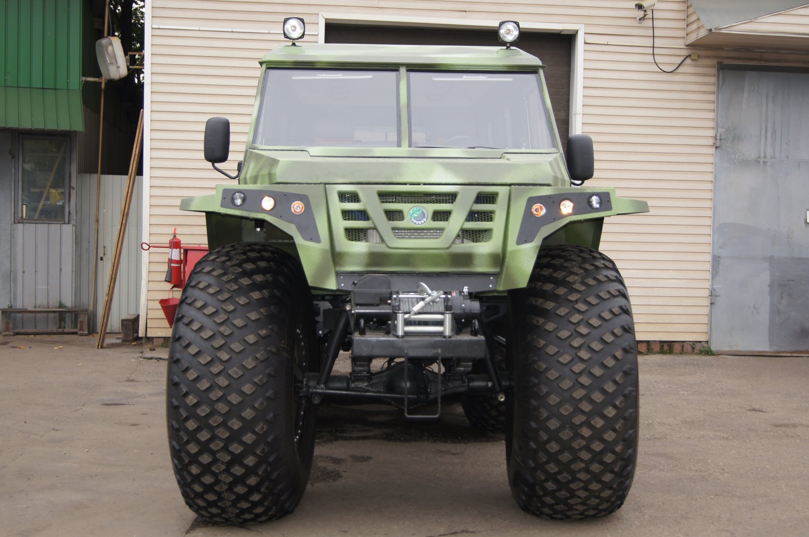

Похоже на мост Газель + бортовая МАЗ-5336  ::thinking:::

Кто нибудь дал мне на колесный редуктор 100% оплаты, да хоть 50%, да хоть 25% и обещание выкупить по готовности остальное...?
Может быть потому что вездеход есть и работает на бензине, пощупать можно, прокатиться перед покупкой.
А КР работает, вроде как, только на бумаге.

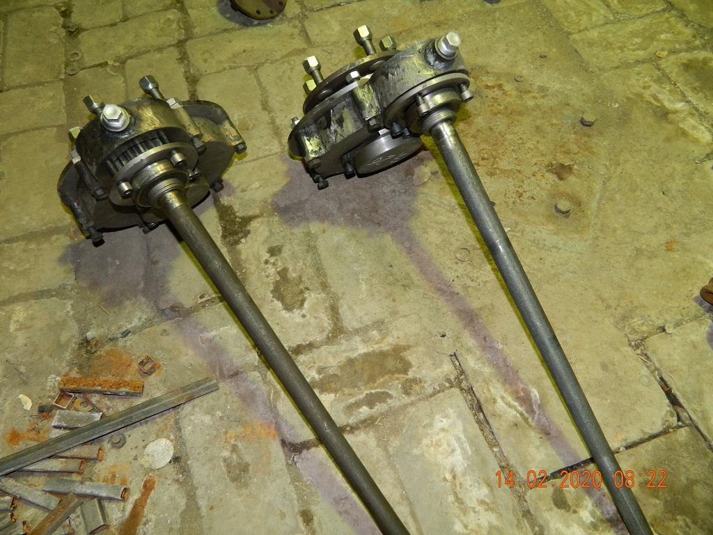

Прошу прощения за офф топик но на соседнем форуме мужик выложил редуктора на тракторных шестернях "маленькая от т 25, большая от дт 75 от ходоуменьшителя". За достаточно смешную цену (сравнивая со всем что было до этого на рынке).
Так что да - начал народ творить.
 Их давно делают, все , кто считает нужным, в основном, для своих собственных вездеходов.
В продаже только редко они встречаются, в виде отдельных комплектов...
Рынка , ИМХО, пока нет, если не считать ВОиН 4х4 и еще некоторые предложения...
Цена от фонаря, просто сбыть не нужное. А если делать все из новых комплектующих, то...
оба трактора больше не выпускаются, дефицитные шестерни сразу в цене подскочили, я изучал эти варианты, когда помогал строить КР в Эстонии
Во вторых эти шестерни переразмерены для Нивовских ступиц...
В третьих нет тормозов, это проблема.
Про подкачку уже не упоминаю...
А вообще, молодец Перминов Сергей Александрович! -hi-

« Ответ #112 : Февраля 14, 2020, 23:59:12 pm »
Ежели ведущая на консоли то вовсе не молодец. Делал цепной на жигомост с короткой цепью, так полуось выдернуло из запорного кольца и цепь саморазобралась, то цепь, а что будет с зацеплением?
Да, шестерня примерно в том-же месте что и звёздочка у меня была. На подшипнике радиальная сила до 2500 кг. тоже будет с изгибом полуоси конечно.

« Ответ #114 : Февраля 15, 2020, 00:37:08 am »
Ну это вряд ли.
На конце полуоси глубокая выемка, от подшипника только 35 мм диаметр 35 мм. Тут ещё крышка около 8 мм, ширина шестерни вроде 30 мм, ну проточена до 25 меньше нельзя, нет места.
