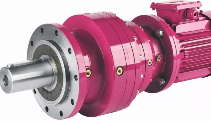

« Ответ #159 : Марта 23, 2020, 16:39:53 pm »
кардана Нивы и сколько энергии о запасает
Редуктора разные бывают , такому и мотоцикельного кардана много
