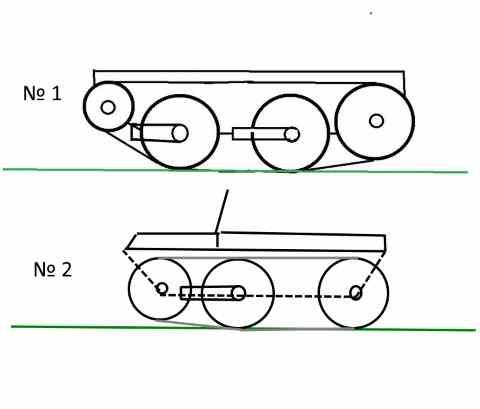

« Ответ #260 : Февраля 12, 2020, 12:35:31 pm »
В общем, параметры пока такие. Гусеница в начале, есть в наличии с прямыми траками шириной 250мм (на первой странице фото), если будет недостаточно, то наверное буду делать П-образные траки шириной около 400 мм. Привод задний, пневмокаток R13 или R16 (шириной 175). Средний каток   R13 или R16 на ЛУАЗовской балке, передний каток R13 - на жесткой балке. Ширина лодки 800-1000мм (ширина по бортам 1600-1900мм), длина лодки 2600-2800, длина салона 1700-1900. Бортовые редуктора из моста УАЗ военного. Фрикционы - редуктор Ниссан Жук.

« Ответ #269 : Февраля 13, 2020, 07:53:43 am »
Примерно так будет?Мотор нужен бодрее.
Немного не так. Изначально я хотел, как под №1, но масса и размеры росли и как следствие движок нужен по мощнее, думаю около 1000кг бы вышел.
Сейчас продумываю вариант, как под номером №2 (что до этого и описывал), масса увеличится ненамного, но возможно выигрыш будет больше. Передний жесткий каток приподнят над землей около 10 см, второй каток подпружинен, задний ведущий каток жестко. В основном отрабатывать будет средний каток и в случае чего частично разгружать передний, + амортизация самой гусянки будет работать в помощь всем каткам. Что касается движка, да всегда хочется большего, для начала поедем на этом, за неимением другого. П.С.: Не помню, про какой вездеход читал, хозяин перебрал движки 13-18-22(27)л/с и вернулся на 18л/с сказав, что оптимальный расход/моща.

« Ответ #273 : Февраля 13, 2020, 11:14:13 am »
Suprun, обе схемы не годятся.

« Ответ #274 : Февраля 13, 2020, 13:17:15 pm »
Ладно про №2 я молчу, а №1 чем не угодила? Спасибо!
« Ответ #275 : Февраля 13, 2020, 14:37:46 pm »
Схема №1 ещё хуже. При поддаче газу и трогании с места будешь стукаться ведущим, не знаю как назвать это, в землю. У тебя торсион прямо по центру, это качелька детская.
« Ответ #276 : Февраля 13, 2020, 14:40:14 pm »
Не проще сами гусянки посадить на торсионы .
« Ответ #277 : Февраля 13, 2020, 15:15:27 pm »
При таком габарите можно и вообще без гусянок сделать и будет даже лучше.

« Ответ #278 : Февраля 13, 2020, 15:33:30 pm »
« Ответ #279 : Февраля 13, 2020, 15:41:53 pm »
Suprun, чего мучаешься-то? В нашем деле главное не перехитрить самого себя, делай как следует- четыре катка с индивидуальной подвеской и не пожалеешь. Если планируешь болота то ленивец побольше чтобы угол атаки гусеницы был около 15-20 гр. но на пересечёнке это ад. Или делай универсальное применение- угол атаки 30-40 гр. и ленивец поменьше. Чуда всё-равно не будет, но если хочешь извращений делай опускающийся ленивец как на болотоходных ДТшках был...вроде.
