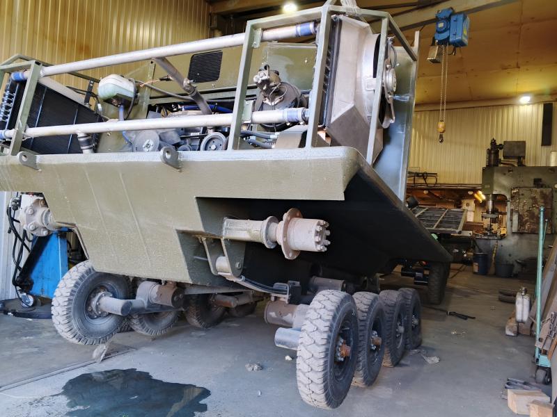

докладываю о результатах сегодняшних "испытаний".
Поворачивает секции на холостом ходу уверенно,усилие на руле примерно как на старой ниве без усилителя,при увеличении оборотов,рулить заметно легче,усилие как на современном авто.никакого дискомфорта.Мнение конечно субъективное,рулил стоя,это не удобно,сидя наверняка будет легче.
Вилли и стоппи делает легко,ничего не скрипит не трещит,не выгибается,вся геометрия не изменилась,угол конечно не сильно велик,но это конструктивно так было сделано,увеличить угол сложно было без более трудоемких операций по переделке всего узла сочленения.
Подвеска не выгибается на рессорах,чего немного опасался,но и подстраховался установив упорные пластины.В общем результат удовлетворительный.
Завтра на заднюю секцию нагружу груз массой 1.5 тонны.Посмотрю что выйдет.
на фото одно заднее колесо спущено,потом накачал.
Сообщение понравилось: вовочка, SolovyevAndrej, SLOW, kot 03

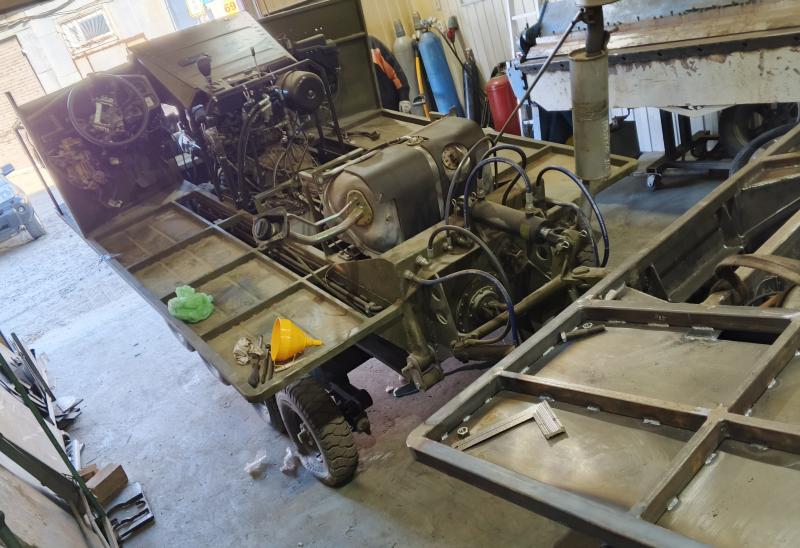

Покрасил
осталось сделать поддерживающие катки на передней секции.ленивцы и гусеницы со звездами.
звезды будут с разным вылетом гд в плюс а где в минус.

« Ответ #282 : Октября 31, 2025, 16:01:52 pm »
А почему так ?
Оффлайн Дмитрий Р
  • Сообщений: 356
  • Техника: машина
« Ответ #283 : Октября 31, 2025, 17:40:24 pm »
Геометрический центр моста не совпадает с центром сцепки,сцепка смещена на передней секции от геометрического центра лодки по компоновочным соображениям не получалось угол кардана приемлемый сделать.Смещение небольшое 30 вроде мм. и у хвостовика моста задней лодки смещение и опять "не туда" куда бы хотелось.Вот и набежал вылет,трагедии никакой нет,звездочки не колеса,левую с правой менять не буду.Отличия там в вылете существенные,мне кажется я справлюсь с этой задачей.
