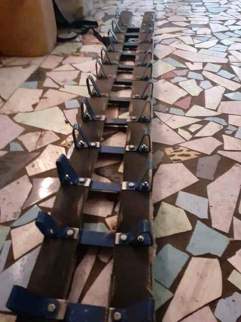

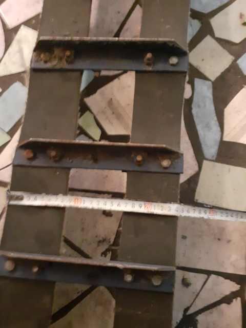

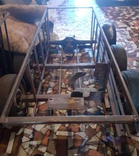

« Ответ #7 : Января 29, 2020, 07:13:59 am »
На сегодняшний день имеем: Каркас (на прихватках) с мостом ваз и ступицами 08\09 (под мои т.з., требуется переделка); шесть колес ваз; коробка 08 с заваренным диффом; кардан готовый (мост-коробка); вариатор "сафари" (с переходным валом на коробку); двигатель Лифан 18,5 л/с; гусеницы шириной 25 см (требуется уширение и удлинение).

« Ответ #8 : Января 29, 2020, 07:49:58 am »

« Ответ #9 : Января 29, 2020, 07:51:08 am »

« Ответ #10 : Января 29, 2020, 07:55:31 am »
