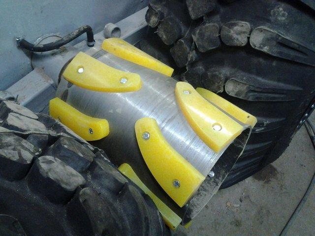

Роликовый бортоповоротник от Тромов https://tehnoforum.com/index.php?topic=1028.0
вот вариант ролика.под клыки подкладывают резину,чтоб не обмерзал

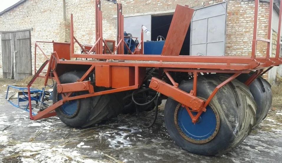

Вот и мои шины. Совсем один делал. Даже без лебедки можно изнутри вырвать, но это неправильно конечно будет.
Похоже на шестеренку, но как одинаковые зубья получить?
Оффлайн Николай Васильевич
  • Сообщений: 999
Роликовый вездеход на колесах от комбайна
« Ответ #93 : Декабря 18, 2019, 13:16:29 pm »
А надо ли миллиметровую точность? КФ, там я по родному протектору резал, ВИ-3 тоже отталкивался от родного- по 3 или 4 дорожки вырубал перфоратором на каждый клык. Плохо что у Вас четыре донора, нет права на ошибку.
