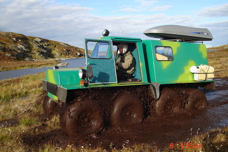

Достоинства Странника сильно преувеличены. Как на уровне качества изготовления ключевых элементов конструкции, так и в плане общей идеи конструкции. Тяги на слабых грунтах с существующим протектором недостаточно на рабочих давлениях в колесах, при увеличении давления идет быстрый износ роликов и колес. Накат колес малого диаметра ОЧЕНЬ слабый. При движении в кочкарях - упирается колесами. В общем слабовато за такие деньги.
Судя по этой фотке-давно катается туды-сюды.
А торфянник прорезал не так уж и сильно.

Очень точная фотография.  Передние колеса выходят на твердый грунт, упираются - совсем не сильно, а задние в состоянии близком к всплытию - гребут на весу. Протектор малений, ни зацепа, ни реактивной тяги. Одним словом -  88*8

А еще забавнее будет то, что эта первая модификация Странника, отличавшаяся ПОВЫШЕННОЙ относительно 08 модели проходимостью. А что он делает на мокрой травке даже на не очень крутом слоне.......  :shocked:
