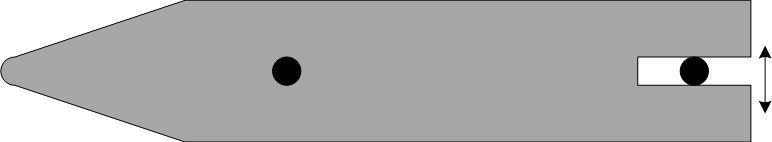

Вроде как не встречал такой вариант. С одной стороны лезвие. С другой стороны прорезь, в которую входит штифт, закрепленный на валу с эксцентриситетом. При вращении вала кончик лезвия будет часто вибрировать туда-сюда. Можно подобрать оптимальную частоту вращения и амплитуду хода кончика лезвия.

Петрович11, Реноватор кажись называется . На 18.49 Санек им ухо пытается обрезать  .
"Хреноватор" ему имя,но правда где в углу то можно и доску и трубу перепилить.По резине почти никак,специально покупал для колес. ::confused:::

А кто-нибудь пробовал заточить примерно как на рисунке. Я так думаю, что с такой формой лезвия будет лучше.

такой формой лезвия
Там по форме сектор пилы,пробовал затачивал,просто стачивал зубья,без эффекта,а амплитуда 1,5-2 мм наверно.Пихаешь,лезет,но очень тихо даже со смазкой,ну и тяжело,и напрягает вибрация тоже. -hi-
Кистевой сустав быстро износится .

Ну а что мешает заточить как на рисунке и попробовать.

Правильно сказали,Хреноватор ,я тоже специально купил на пробу колеса резать,что только не пробовал и сегменты с косы прилаживать,не идёт.А после часового хреноваторивания руки трясутся как у последнего алкаша,нет с него толку.

Это потому что вы не стой стороны за него беретесь.... ::cheesy::: Я Скиловским реноватром не один десяток колес обработал для подготовленных УАЗиков. Лезвия самодельные делал из широких сменных лезвий канцелярских ножей - 24 мм. Подтачивал на наждаке, чтобы острая и шероховатая кромка была. Очень легко и быстро получалось, на второй скорости. Главное отрезаемый клык приподнимать. У меня приспособа была. Даже три, но одна не заработала....
