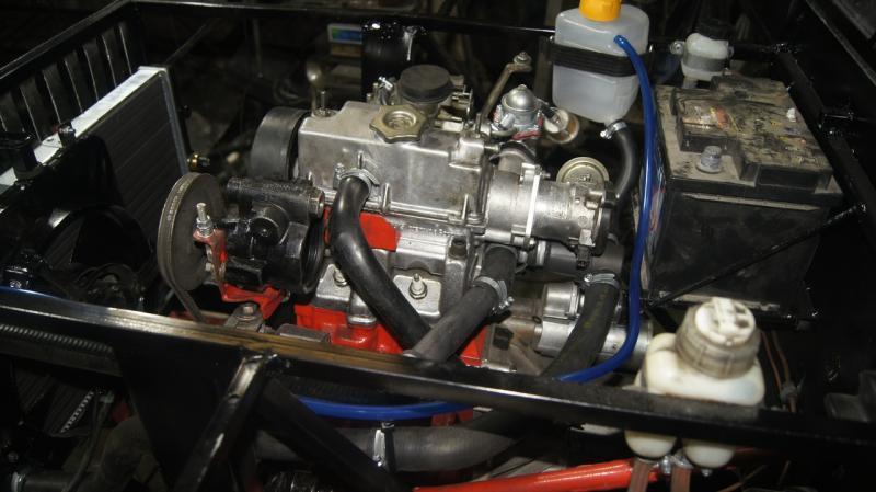

Чтобы подсоединить патрубки на радиатор приходится городить целый трубопровод по правому борту. Также примерно все делают с оковским движком, или есть какая хитрость?
Поставь радиатор от ВАЗ 08-09.
И нет проблем!  1*11

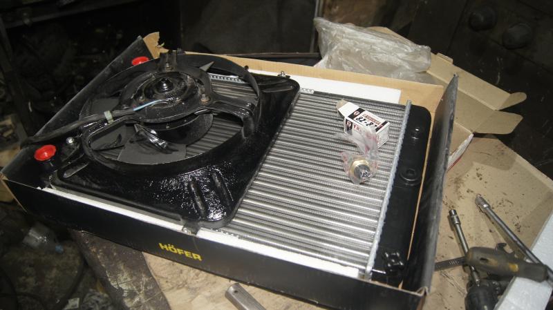

Я движок слишком сильно в лево сместил. Там уже тоже нормально магистраль не проложишь. Да и радиатор другой покупать жаба давит. Радиатор этот вместе в вентилятором за 1000р. купил, а сегодня 2 патрубка и 7 хомутов на 500. Электродов уже пачка 2,5 кг на неделю. Я когда бухал, у меня меньше на пиво и водку уходило чем сейчас на электроды и диски для болгарки ::teeth::: Сегодня глушитель вертел, вроде как хочется новый, а это опять как минимум 1500р и все равно переваривать. Буду варить из того что есть.

Поэтому, при любом наклоне аппарата шланг к бачку у радиатора должен быть выше головки.
А вот тут возник вопрос. Если ставить радиатор от Жигуля к Оковскому движку, то куда цеплять расширительный бачек, к радиатору как на Жигулях или к термостату как на Оке?
Практика показывает что оковский бачок маловат для большого обьема контура .

МВП, Там еще нижний патрубок на радиаторе в другую сторону смотрит. Тогда придётся на радиаторе петлю городить, да и не уверен я что получится так магистраль проложить, тесненько там совсем. Пускай уж будет так как есть.
Оффлайн Максим Алехин
  • Сообщений: 453
  • Имя: Максим
А может все же родной радиатор поставить? Он у меня есть, цел и исправен.
Маловато.
