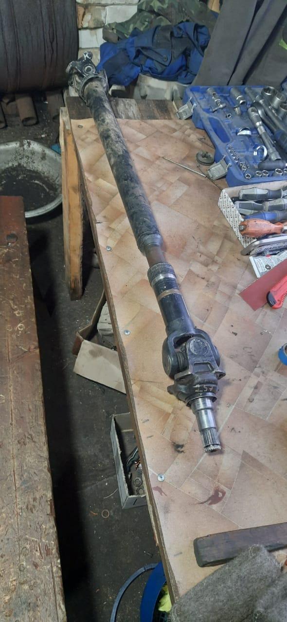

Надо следить, в этот раз хочу сделать кардан.
Полностью кардан или на выходе из АКПП останется родной шрус?
Оффлайн sinindas
  • Сообщений: 221
  • Откуда: Улан-Удэ
  • Техника: ТЛК-80
Шрус убрать
к кардану приварить вал от  шруса, который вставляется в коробку
  • Сообщений: 2859
Шрус убрать
Тоже надо следить. У соседа с подобной схемой по мере эксплуатации вылетел кардан из акпп на рк тлк-80. Кольцо не держит. Разбираются, возможная (предполагаемая) причина- закусывание шлицевой кардана.
Немного проехал (3 тыс.км) на схеме когда из акпп шрус на выходе, а на входе в рк крестовина. Трипоидная смазка шруса, защита гофры.. пока норм.

То есть выточенный вал ходит в внутренних шлицах акпп, сам кардан с цельной трубой?
Тогда уж кину фотку выпадаемого кардана. Уже несколько раз. Понятно что кольцо стопорное не многократного пользования, но из-за чего-то вырвало в первый раз? Может коллективным разумом что подскажите? Пока новые кольца идут. Ходы в подушках двига с акпп и рк...+ закусы в шлицевой ..  ::thinking::: А то ребята боевые, едут до последнего.. могут доездиться.
  • Сообщений: 14410
У мня выдвигало палку в сторону от коробки , я из трипоида четырепоид делал  ;)
Ли наоборот в АКПП втаскивало . Память совсем дырявая стала . Пружина с опороным пятаком все исправила .
  • Сообщений: 2141
В шлицевой кардана ход туже, потому и выскакивает тут.
  • Сообщений: 14410
В шлицевой кардана
В шлицевых кардана у мну тоже клапанных пружин есть напихано . Так оно и в шрус попало .

Увидел фотку ковырнул в носу мозг включился . Тащило палку в АКПП . Рассупонивался Нивский шрус на РК . (наклон палки в сторону РК . ::thinking::: ::thinking::: .) Позиции агрегатов неподвижны .
Выточенный вал ходит в шлицах раздатки
к нему прикручивается привод.
Со стороны АКПП там трипод, к раздатке прикручивается ШРУС с приваренным фланцем.
Удивительно что трипод у меня ни разу за столько лет не вылетал и не знал я такой проблемы даже.
Надо значит повторить на новой технике как то  ::crazy:::
На фото привод между АКПП и раздаткой  ещё раз. Привод на раздатку который выше, ниже это кардан на мост.
Видно что в акпп вставлен штатный трипод, потом идёт штатный привод (от авто донора) и к наружнему шрусу (наружний он был на авто) приварен фланец, который прикручен к самодельнмоу валу, который вставлен в раздатку.
Самодельный вал в раздатке имеет свободу и ходит по шлицам.
  • Сообщений: 2859
Так он (выточенный вал) ходит себе в щадящих условиях: в закрытом корпусе, в масле, отсутствие пыли, ржавчины после воды и гасит колебания без проблем. Так и оставить. Не то что у кардана наружная шлицевая при недолжном ещё обслуживании.
В схеме кардана МВП, когда есть трипоид, шлицевая на трубе/палке лишний элемент. Работа у трипоида такая, штатная, воспринимать толчки.
 Нашим- то что поделать?
Раздатка тлк-80, входной  вал тоже выточен. Есть ли его фиксация в рк, х.з. Хотя, наверное,  несложно и узнать, а потом морочить людям голову.  ::undecided:::
