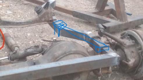

« Ответ #186 : Октября 20, 2023, 23:14:09 pm »
В процессе эксплуатации лопнула рама, теперь вот думаю переделать из более мощной трубы, до этого стояла 80*60*3, теперь буду ставить 120*60*4 и задний мост установлю на рессоры. Дальше посмотрим.
Вездеход 4*4 "Леший"
« Ответ #187 : Октября 21, 2023, 07:09:21 am »
В каком месте ? В районе моторного щита , или  под стремянками  заднего моста ?
« Последнее редактирование: Октября 21, 2023, 07:23:04 am от МВП »

« Ответ #188 : Октября 22, 2023, 16:33:05 pm »
В районе моторного щита.

« Ответ #189 : Октября 23, 2023, 13:49:19 pm »
Вот фото рамы, я обвел, где сломало. Теперь буду на подвеске делать и из более мощной трубы.

« Ответ #190 : Октября 23, 2023, 17:20:40 pm »
 0*) может кто подкинет идею, как сделать переднюю подвеску, выворот колес большой и если ставить рессоры, то они станут очень узко. Либо какие-то очень короткие рессоры ставить или пружины с рычагами.
« Ответ #191 : Октября 23, 2023, 17:42:12 pm »
Я предлагаю тебе сделать подвеску на полурессорах. Площадку крепления разместить на месте перелома, рессоры будут под таким же углом как сейчас идут лонжероны. Колесам мешать не будут, из-за установки рессор под углом они же не будут давать мосту гулять влево-право. Снизу моста параллельно этих рессор нужно поставить реактивные тяги или еще рессоры, если будет не хватать жесткости подвески. Смотреть нужно какие ты рессоры будешь ставить. И какая нагрузка у тебя на передок.

« Ответ #192 : Октября 23, 2023, 18:18:31 pm »
Спасибо. Сейчас посижу обмозгую, накидаю в чертеже.
