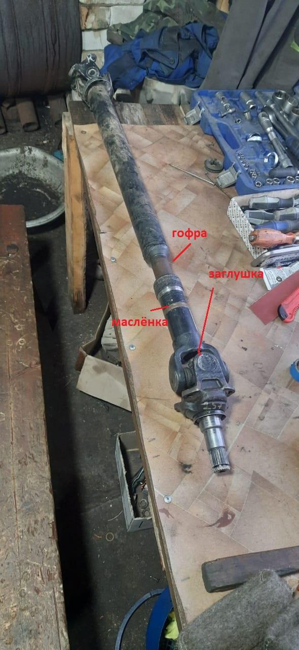

Раздатка тлк-80, входной  вал тоже выточен. Есть ли его фиксация в рк, х.з. Хотя, наверное,  несложно и узнать, а потом морочить людям голову.
Сообщение только для того чтобы был финал истории. ::undecided:::
Вал в рк зафиксирован.
С карданом поступили так:
 - выточена  и прихвачена заглушка,
 - врезана маслёнка на шлицевую,
 - закрыта гофрой шлицевая.
 Пружину во внутрь не зарядили почему то. Вездик стоит и потому всё нормально с карданом. ::morning1:::
