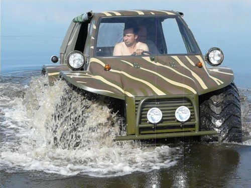

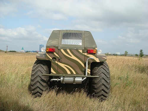

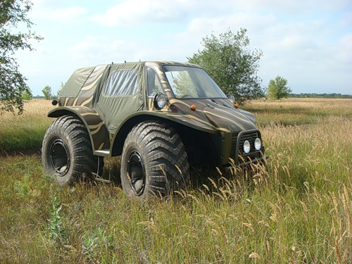

Cнегоболотоход предназначен для езды по бездорожью в любое время года. Способен преодолевать водные преграды небольшой протяженности. Плавучесть обеспечивается шинами большой размерности и водонепроницаемым кузовом. Движение вперед-назад и изменение направления движения осуществляется полным приводом колес и рулевым управлением. Основа конструкции кузова — пространственный каркас из стальных прямоугольных труб. Кузов из стального листа включен в силовую структуру каркаса. Съемный мягкий верх имеет две боковых и заднюю двери. Комфорт в любую погоду обеспечивается отопительной системой автомобиля ВАЗ-2121.
Колесная формула — 4х4
Снаряженная масса — 800 кг
Грузоподъемность — 3х75+100 кг
Радиус поворота — 6 м
Количество мест — 3
Максимальная скорость:
по твердому грунту — 70 км/час
на воде — 4 км/час
Двигатель с КПП — ВАЗ-2108, ВАЗ-2110
Технические данные
Трансмиссия — механическая четырех-ступенчатая
Передний мост — ВАЗ-2121
Задний мост — ВАЗ-2121
Привод — полный постоянный
Шины — 1300х500 мм
Давление в шинах — 0.2-0.6 кг/см2
Емкость топливного бака — 40л
Радиатор — ВАЗ-2123
Длина — 3600мм
Ширина — 2210мм
Высота — 2130мм
База — 1860мм
Колея — 1710мм
Дорожный просвет — 560-600мм
Фотографии:
