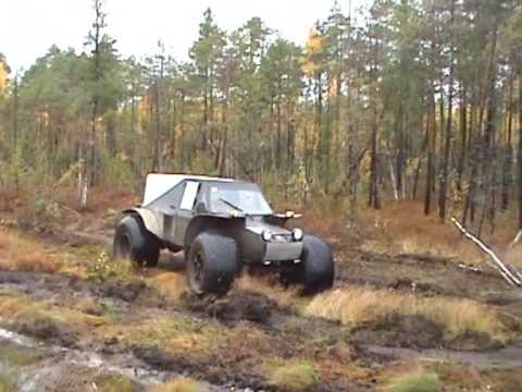

Для постройки вездехода нужно иметь мосты от УАЗа и двигатель с коробкой от восьмерки и это вся трансмиссия. Уникальность ее в коробке… Дело в том, что в этом агрегате вмонтирована и главная пара то есть мостовой редуктор с дифференциалом. Если считать округляя, то коробка 4, главная пара 4 и главная пара моста УАЗ 5, то имеем понижение в 80 раз(!), что дает возможность иметь полноприводный мощный вездеход на 2-3 места со скоростью до 70 км/час. Самый простой вариант использовать раму, мосты, рулевую, рессоры от УАЗа в сборе. Поставить двигатель продольно за сидением водителя (СРЕДНЕМОТОРНАЯ СХЕМА) и накрыть любой кабиной (ВАЗ 08, Москвич, Ока, Таврия). Задняя часть кабины- сделать каркас и тент. Колеса конечно ободранные 1300мм. Такой вездеход будет весить около 1тонны. При чем подобные вездеходы уже существуют и пользуются успехом!
