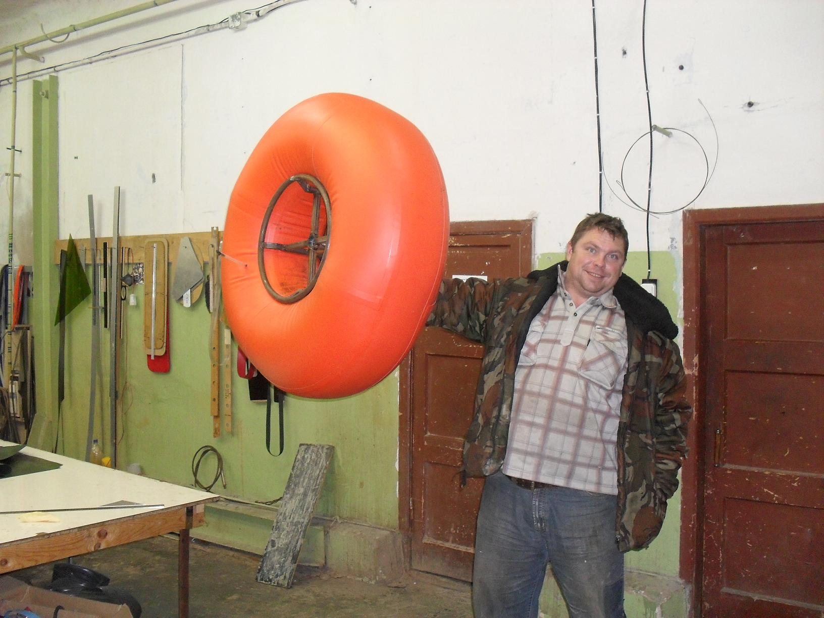

Начался зимний сезон, и наверное многие с ужасом вспоминают прошлогоднюю волокиту с колесами сделанными из камер. У одного из владельцев таких колес возникла мысль изготовить покрышки из ПВХ ткани. Сам он проживает в Нижегородской области, а в Нижнем Новгороде есть несколько организаций строящих СВП (суда на воздушной подушке).
Для справки: ПВХ ткани широко применяются для изготовления скегов и гибкого ограждения СВП. Есть ткани морозостойкие до -40, для устойчивости к истиранию ткань оклеивается полиуретаном, из полиуретанового профиля наклеиваются также реданы.
И так, начнем. Исходные данные:
— наружный диаметр 1205-1350мм
— диаметр баллона 500-600мм
— нагрузка 250 кг
— давление 0,1кгс/см2

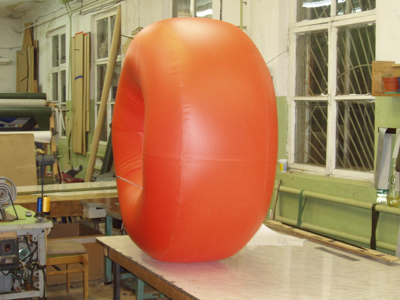

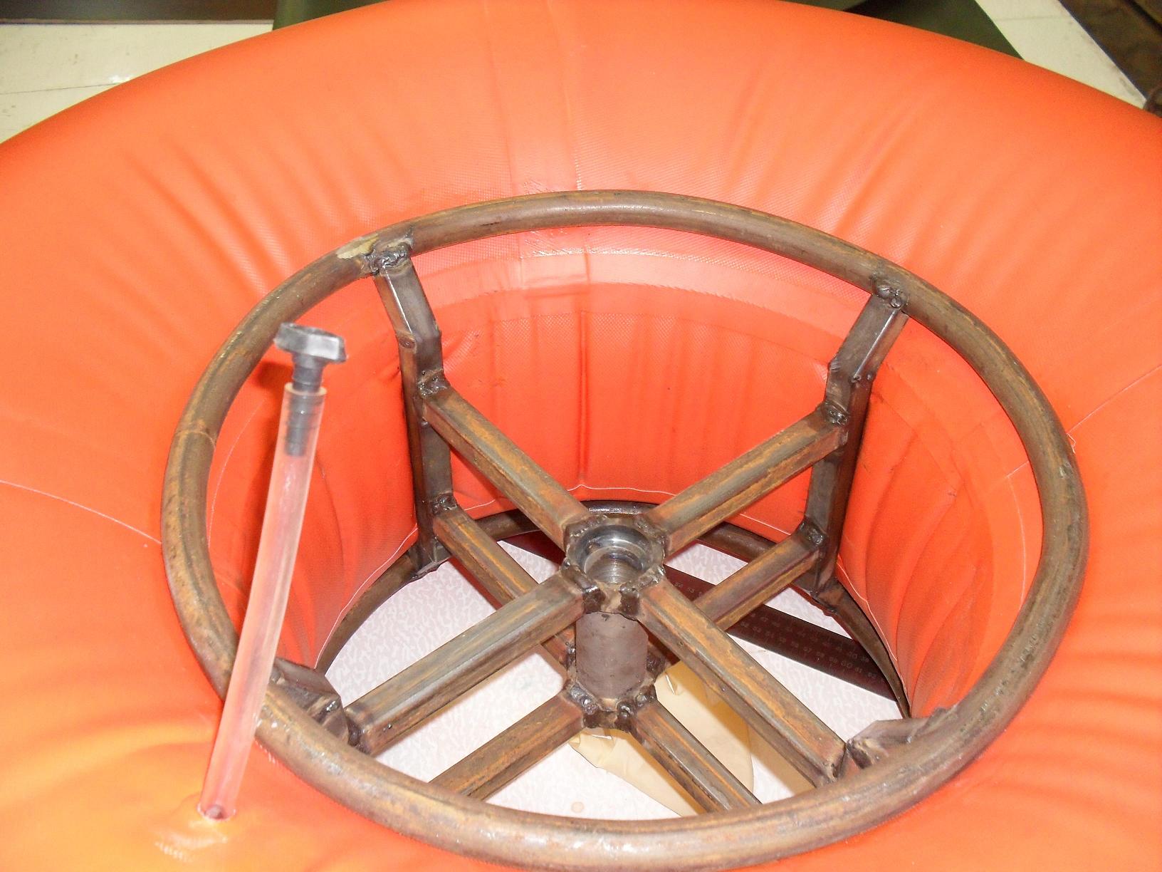

Диаметр 1400мм ширина 700мм, посадочный диаметр 500мм.
Накачано давлением 0,08атм
Складки вызваны отсутствием каркаса внутри колеса.

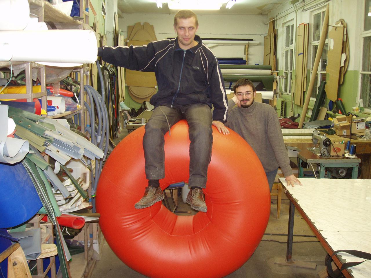

Другие фотографии самодельной шины из ПВХ ткани:
Тема на форуме: Покрышки из ПВХ ткани
