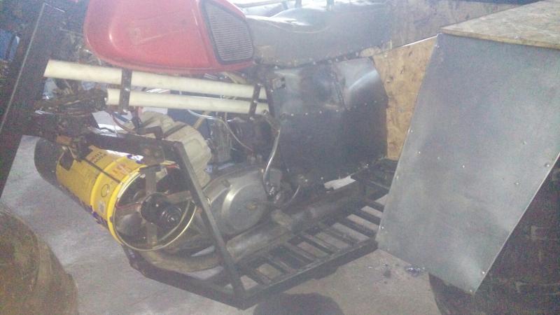

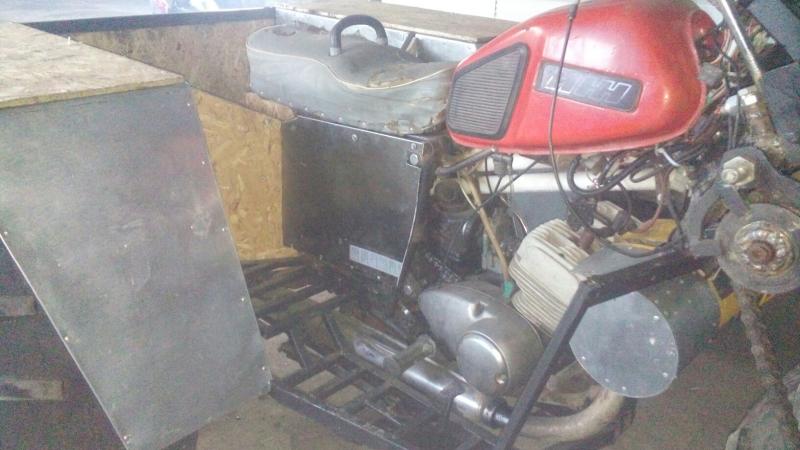

лучше бы конечно включение с релюшкой! ничего дорогого и сложного. И по обдуву согласен с Юрием. Надо добавить кожуха, иначе большее количество воздуха уходит в никуда. Загляни в интернете ДВС СЗД -hi-...
Оффлайн РедБулл
  • Сообщений: 1131
  • Откуда: Копейск
Трехколесник 3х3 Иж-Ю-5
« Ответ #61 : Января 29, 2019, 23:57:35 pm »
Конечно замерзнет, и левая тоже, когда движок клина даст, в следствии не правильной организации охлаждения.
Согласен, кожух неправильный. Но я говорю не о клине двигателя. А о том, что вещи должны быть сухие.

По бокам цилиндров сделаю железо, уже приготовил, но не закрепил.

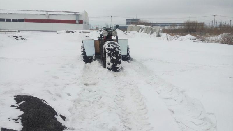

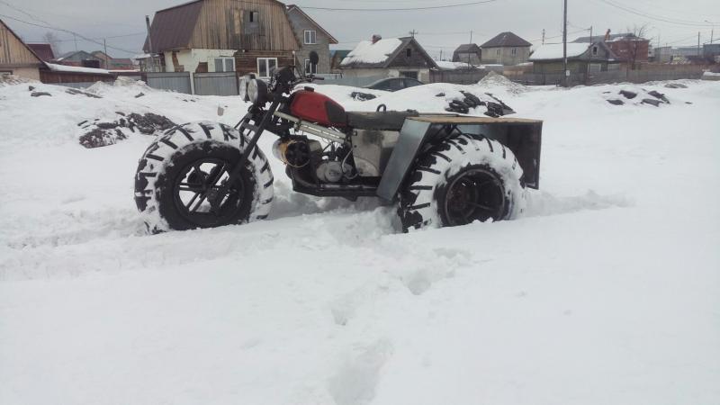

« Ответ #76 : Марта 10, 2019, 21:34:11 pm »
Добрый вечер.
переделал натяжитель промежуточной цепи и поставил побольше ведущую звездочку, сейчас проскакивания цепи при нагрузке нет (задолбали эти цепи)
Заменил ведущую звездочку на двигателе, была на 19 зубьев, поставил на 15.
подключил моторчик обдува двигателя, сделал предохранитель на 5А, реле не стал ставить
сегодня немного потестил, заехал в снег и сразу забуксовал...
снега примерно см 50, подключил привод на переднее колесо, с трудом но выехал и то на половину выжатом сцеплении, буксуют все три колеса, нужно ведомые звездочки менять, маловато передаточное получилось, тяжело двигателю.
кожухи на цилиндры еще не установил
Сообщение понравилось: МВП, Михайлович

« Ответ #77 : Марта 10, 2019, 21:51:40 pm »
YuriiAR, А какая минималка по укатаной дороге?
В снегу надо на приспущеных колёсах!
Оффлайн YuriiAR
  • Сообщений: 35
  • Имя: Речкалов Юрий
  • Откуда: г.Тюмень
  • Техника: Нива 2121
« Ответ #78 : Марта 10, 2019, 22:56:17 pm »
Минималку не замерял, завтра попробую  замерить, по ощущениям на первой передаче км 20 в час при средних оборотах
на приспущенных колесах сосем тяжело, передаточное менять нужно.
снег еще какой-то, как крупа, мелкий рассыпчатый, трехколесник гребет всеми тремя колесами, сразу зарываются и ни в перед ни на зад
