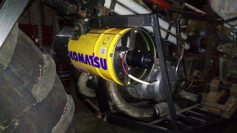

начал делать обдув двигателя
Сломал на крыльчатке лопасть

Добрый вечер, сегодня установил моторчик с вентилятором, осталось в двух местах крепление сделать и проводку протянуть к выключателю.
Подскажите, как лучше подключить моторчик: через реле или напрямую к выключателю?
Трехколесник 3х3 Иж-Ю-5
« Ответ #54 : Января 29, 2019, 22:18:26 pm »
как лучше
Думаю лучше без  реле .
Оффлайн РедБулл
  • Сообщений: 1131
  • Откуда: Копейск
« Ответ #55 : Января 29, 2019, 22:22:17 pm »
 Я подключал такой моторчик без реле. Использовал выключатель двиг-стоп на правом пульте. Работало нормально.
Оффлайн YuriiAR
  • Сообщений: 35
  • Имя: Речкалов Юрий
  • Откуда: г.Тюмень
  • Техника: Нива 2121
« Ответ #56 : Января 29, 2019, 22:35:19 pm »
Спасибо, это упрощает задачу
« Ответ #57 : Января 29, 2019, 22:55:25 pm »
Смотря какой выключатель, а то предохранители плавятся от печного мотора, на 2109 у меня постоянная проблема была.
 Современные нежные, они на реле рассчитаны, у них контакты просто медь голая, бери какой нибудь советский, от трактора, тот сдюжит, у них контакты серебро что ли, не обгорают до некоторого предела нагрузки.
Кожух обдува как то не по феньшую сделан, в глухой упор, я бы дальний край загнул полого и вокруг цилиндра обвел. Зимой глядишь правая нога не замерзнет.
Глянь, движок от т-40, турбина дует мама не горюй, а кожух таки пологий.
« Последнее редактирование: Января 29, 2019, 23:03:32 pm от Юрий. »
« Ответ #58 : Января 29, 2019, 23:07:08 pm »
Вот она и замёрзнет. Снег растает, валенки или одежда намокнут.
« Ответ #59 : Января 29, 2019, 23:10:48 pm »
Вот она и замёрзнет
Конечно замерзнет, и левая тоже, когда движок клина даст, в следствии не правильной организации охлаждения.
