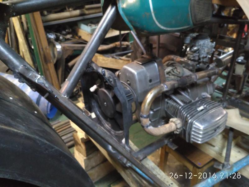

Привет всем. Собрал свой трех колесник с волго мостом и блокировкой на ВЙ-3. почти два года.
Отдельное спасибо ,тем,кто помогал в решение некоторых вопросов"Sergio,автор Тритон на Лаптях,Евгений Е. -Автор -Гроза и Юра 76-Самоделки (г.Любим)"
Собирал потихоньку,с колес как говорится,потом диски, благо тем много,так посмотришь здесь или в другом месте.

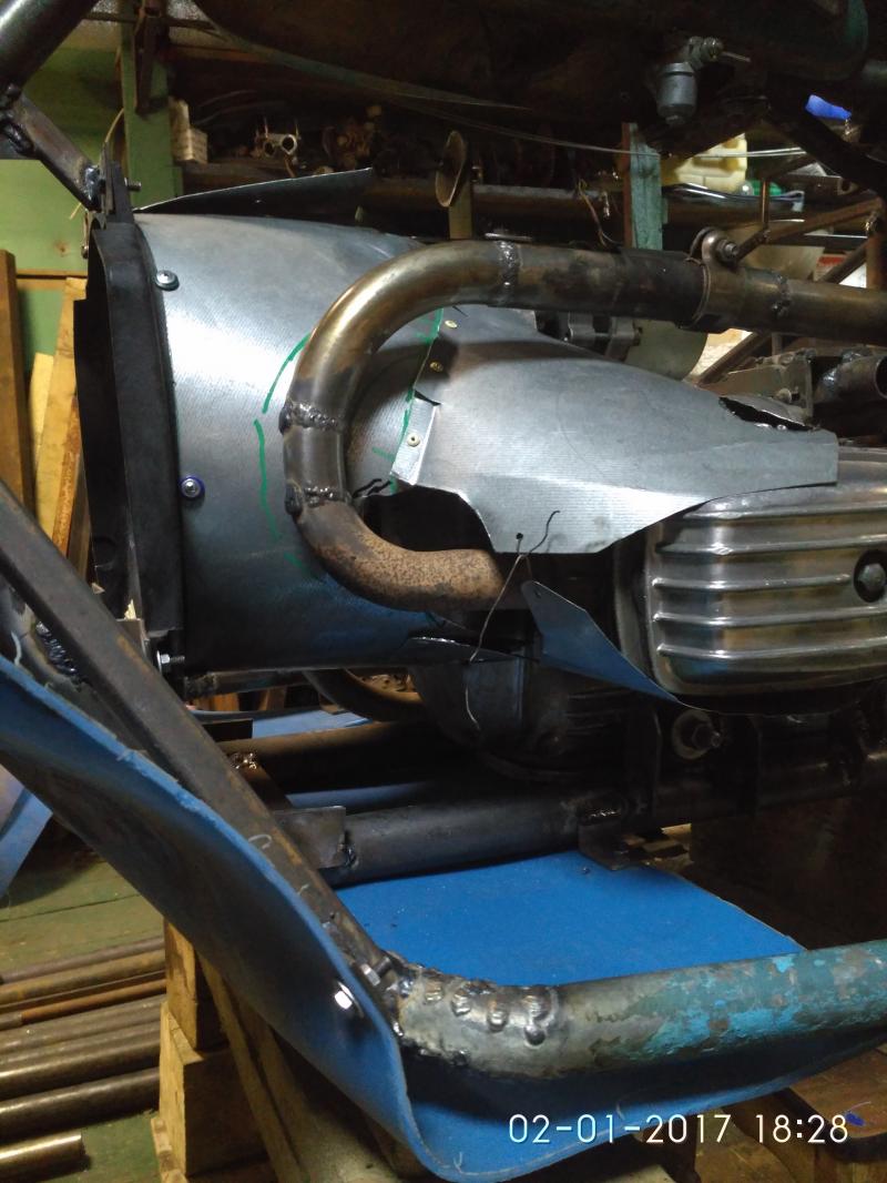

Изначально Делал как у всех с принудительным мех. охл.,но потом передел на вентилятор от ваз-015. Причина,щестерню колен вала не так расточили,пришлось обратно все переделывать.
Зажигание стоит волговская катушка и комутатор волговский,кондер отключен на кулачках,искра отличная. Стоит один карбюратор от ОКИ. Но Ненравится как работает,долго выходит на холостые обороты и при разной температуре двигателя,нестабильно работает и свечи немного нехорошего цвета,черноватые. Буду Переделывать обратно под два карбюратора.

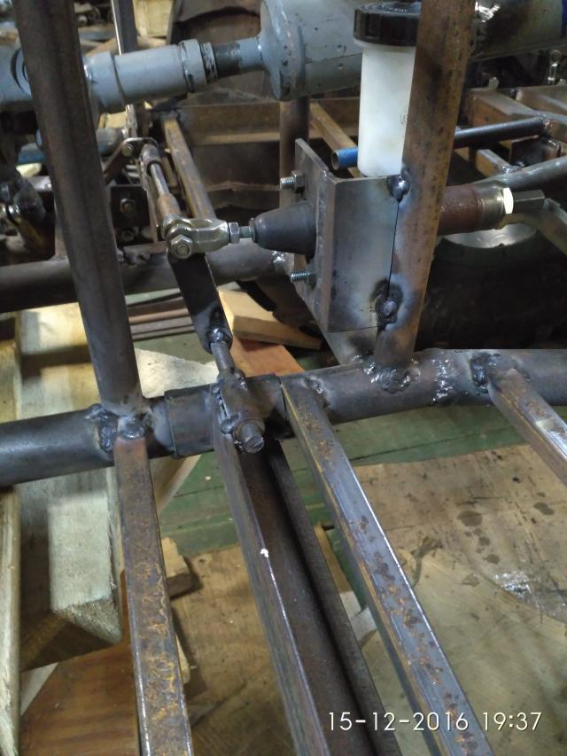

Тормоза Дисковые на оба колеса. Диск тормозной волговский,суппорт волговский,тормозной цилиндр от Уаза с бачком вверх. Но слабые тормоза,не может продавить,думаю одно колесо заглушить или ставить второй цилиндр,чтоб работал на каждое колесо свой цилиндрик тормозной.
Покатались, нравится,в мосто стоит ГП от Соболя 4,55.На первой передаче кажется быстро едет,5-7км,по навигатору и в снегу если в пол колеса провалился,не хватает тяги и нужно добавлять оборотов,чтоб выскочить или начать двигаться,просто хотелось бы на холостых,или малом газу,чтоб уже крутились колеса. ГП планирую менять от Газели на 5,125.
Фаркоп съемный сделал,не стал приваривать к раме,вырвут так лучше фаркоп,чем раму потянут.

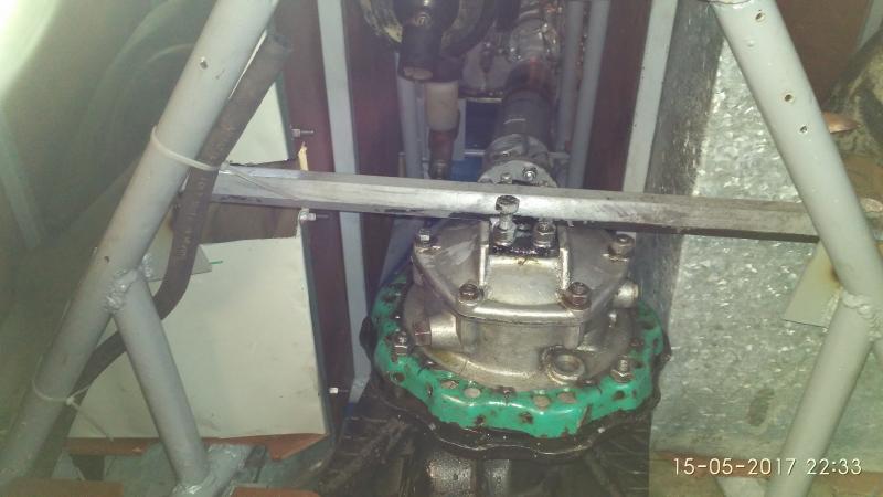

Мост прикрепил в 4 точках(площадках ) на болтах М12 иМ 10 по два болта на площадку.
При покатушке сломали Кпп,так как на задней передаче пытался вскочить,ее оборвало и разорвало коробку. Вытащили бураном,дальше на такой коробке,благо недалеко 500метров,доехал сам и преред воротоами гараж КПП закончилась.

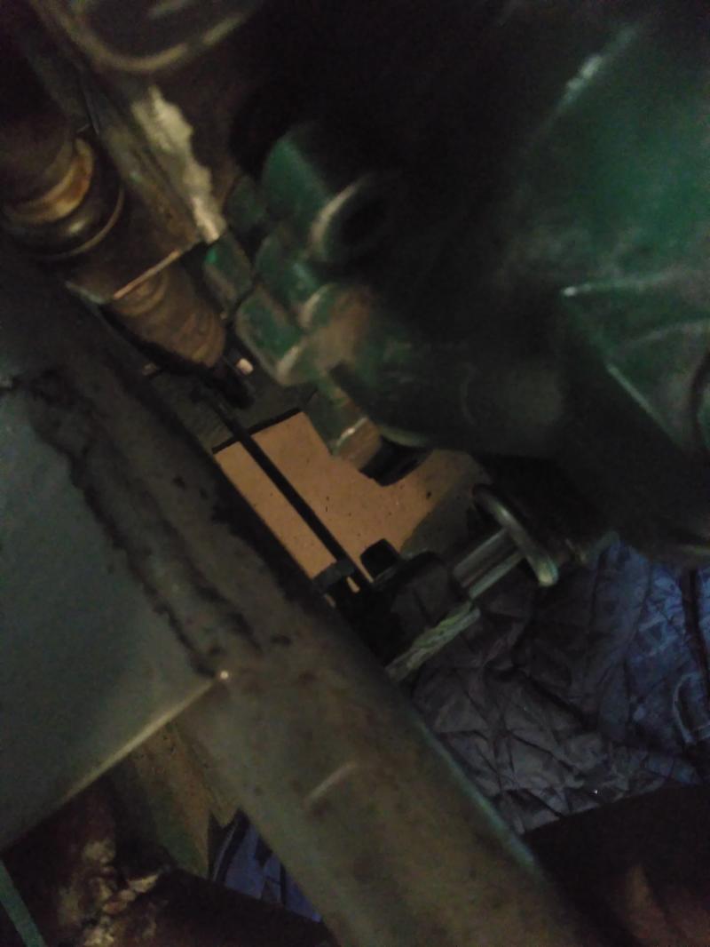

Тормоза с суппортом,почему волговский,не нашел на данный момент от ваз,а покупать,сами знаете,некоторые вещи накладно. Гайки снаружи,пришлось делать вылет на 10 мм,чтоб колесо оделось и подтачивать болгаркой суппорт,наружные некачественные отливки.
Из нутри,диск прикрепил на гайки с конусом к полуочи и все со всех сторон посадил на красный фиксатор резьбы.

Задний мост днепр как одет и прикреплен,если не было поперечинки,его давно свернуло-бы.

Genri777, а что если поставить вместо уральского редуктора переднеприводную кпп? То есть между волгомостом и днепрячей кпп. Будет нормальная задняя передача, широкий диапазон скоростей, мост будет стоять  в правильной "позе", исчезнет торчащий вверх редуктор.
Оффлайн Genri777
  • Сообщений: 593
  • Откуда: Нарьян-Мар
Конечно можно,просто переделывать не хочется,там так уже все окультурил.
С переделками думаю нервов добавится,так конечно стоит подумать,если не будет получаться с редуктором на верху. ТОлько уже думаю,что сильно по оси не попаду .Тоесть Кпп днепр выход-первичный вал Кпп переднеприводного авто и у них-же справа находится основная часть рабочая, А волговский  мост если не путаю, рудктор немнго смещен как раз в другую сторону,если только КПП от Переднеприводного ато ставить к верх ногами?! 0*) За идею спасибо.

Привет всем. Переделал свой каракат с ДВС ока. Тросовой кулисой кпп. Радиатор от ваз 05 и тахометр 06"Но,что то не нравится как работает"Хотя переделал как на форумах пишут.

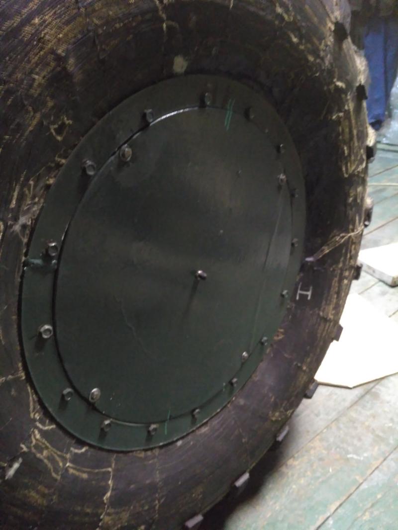

Стартер  ваз 10,крутит как бешенный,хоть на стартере едь. Колпаки на диски из фанерки и вывел шланг подкачки межколесный камаз. Защита поддона,но из за тросовой кулисы переделаю немного,не очень симпатишная,но зато надежная))
