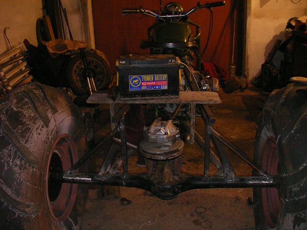

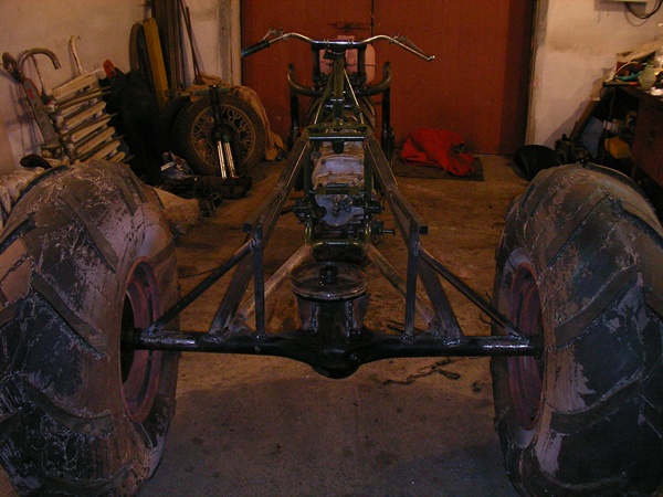

вот решил сделать каракат в ноябре 2009 года.
сначала ободрал резину от газ66, потом изготовил диски, потом всё остальное.
Оффлайн Misha

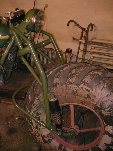

  Интересный агрегат . Особенно понравилось как сделал амортизаторы на передней вилке  1*11
вилка от туриста урал что еще понравилось?

Схема уже практически классическая, исполнение тоже не плохое!
Re: трехколесник на базе Урала с колесами 66
« Ответ #5 : Марта 05, 2010, 07:57:38 am »
Да,на первый взгляд передняя вилка не плохо сделана. Если делать подамортизированный передок,то только так,наверное....
А почему одноместный?

Да... Вилка интересно сделана. Коробка передач у тебя какая то интересная или это ты сам воздухофильтр спилил. Собираешься один карбюратор ставить?

Да с такой вилкой не плохо смотрится, похожую без задней дуги видел в Тихвинском районе в лесу на охоте.
Эта "пожиже" будет, дуга добавит жесткости.
потому что еще будет сзади не большой кузовок и в нем буде сиденье

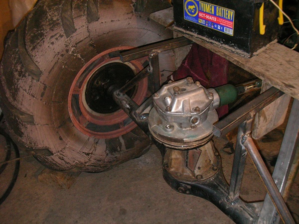

перебирали задний мост, полуоси и сам редуктор. первый выезд состоялся ,ездили по болъшому снегу-не очень, буксует, но идет очень тихо. снять не удалось, стемнело быстро.выехал днем вот заснял
Колёсики явно маловаты, бегать будет медленно.  Я даже на кразовских всё время топал по педали, искал пятую скорость...
бегает 35 км /ч тоже ищу 5 но мне все равно нравится

Ну вот и мой метод пошел в тираж - и мне приятно. Только всёравно у Урала столько дури, что эти колёсики он крутит в полсилы и просит чего-нибудь побольше. Поверь, что на кразовских ты получишь на-а-а-много больше удовольствия...
ни черта посмотреть не могу! (модем задолбал уже по самую нихачуху!) но я и так понял о какой вилке речь идёт,вопрос как упровляемость?(тяжело или нет?) потому как у меня такая же,а упровление так себе.
в движении легкий в управлении, на месте чуть потяжелее
