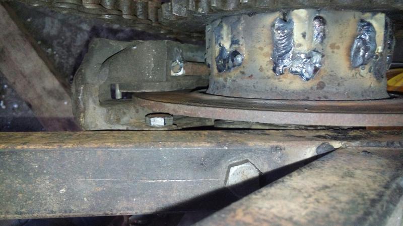

Сделал такие тормоза, думаю временно, пока не нашел тормозные барабаны на москвичевский мост
тиск и суппорт ваз 2101, один цилиндр на суппорте пришлось убрать

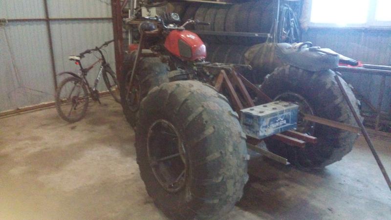

Решил заменить колеса, замучался с камерами, постоянно трескаются и спускают
ободрал три колеса ИДП 284
Сделал диски
установил на вездеход
ободрыши притянул к дискам шайбами, чтобы не было проворачивания шины и камеры на дисках
