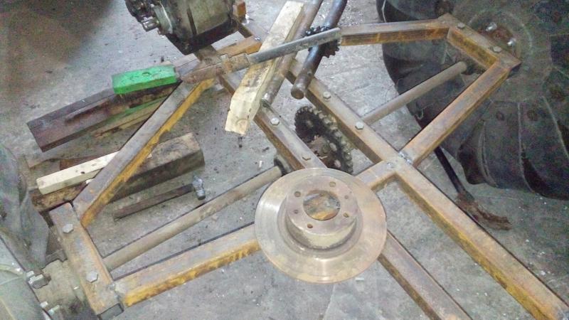

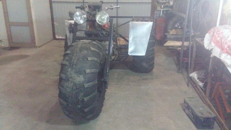

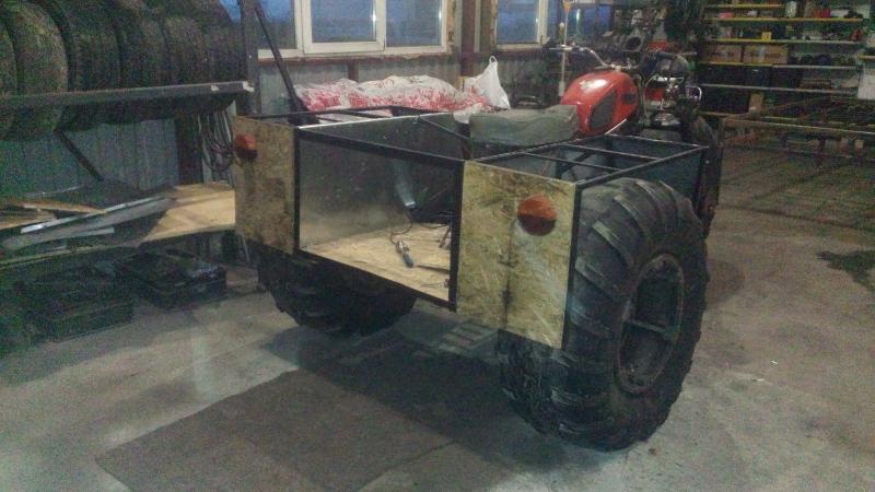

Трехколесник 3х3 Иж-Ю-5

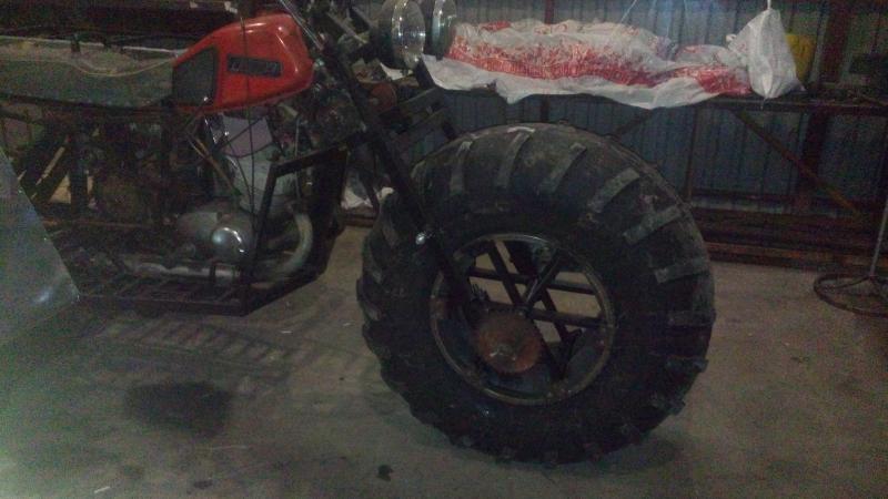

« Ответ #23 : Января 03, 2019, 23:10:51 pm »
Сейчас трехколесник выглядит вот так
усилил мотоциклетную раму

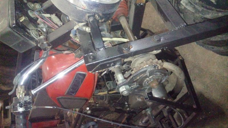

« Ответ #24 : Января 03, 2019, 23:28:48 pm »
попросил коллег по работе потестить трехколесник по полной.....
рама выдержала, но порвали две цепи (шаг 19,05), погнули промежуточный вал (вал диаметром 30мм), лопнул корпус подшипника на промежуточном валу
выточил новый вал, поставил новые корпусы подшипников.
думаю еще третью опору с подшипником на промежуточный вал поставить и сделать натяжитель цепи,
фото поломки не делал
на фото новый вал и подшипники
не знаю как повернуть фото, админ, поправьте пожалуйста

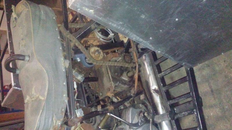

« Ответ #28 : Января 04, 2019, 00:07:18 am »
Да, открытый
может на этом фото будет примерно понятно
« Ответ #29 : Января 04, 2019, 00:09:59 am »
На открытом дифе можно какую нибудь блокировку прилепить, надо поспрашивать местные старожилы наверно знают ;)

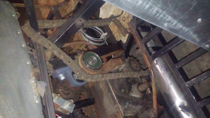

« Ответ #31 : Января 04, 2019, 00:33:07 am »
редуктор реверса (от какой техники - не знаю)
От дробилки зерна и веток/хвои КДУ-2М .
