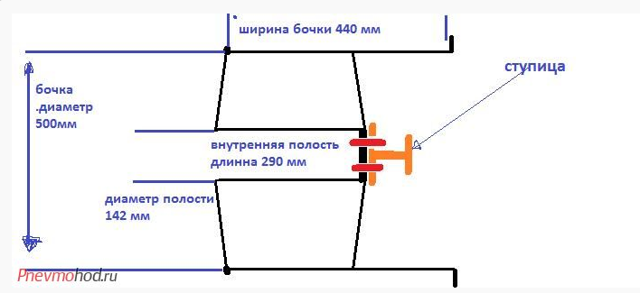

Я для камерного колеса делал подобный диск. Для бескамерки решил все таки заказывать, быстрее и качественнее.
Ручная дуговая сварка на коленке не лучший вариант.

Лучше конечно чтобы подшипник ступицы или полуоси был по середине диска, какая тут бочка.
Выше ссылка есть на калькулятор, выгода мизерная, только если вылет уже положительный и шина широкая, но рост веса диска сьест что-то.
« Последнее редактирование: Ноября 03, 2023, 11:40:20 am от Samstan »
