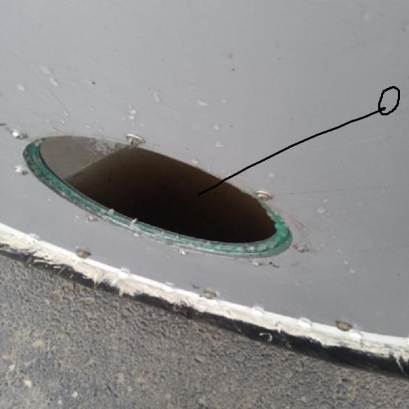

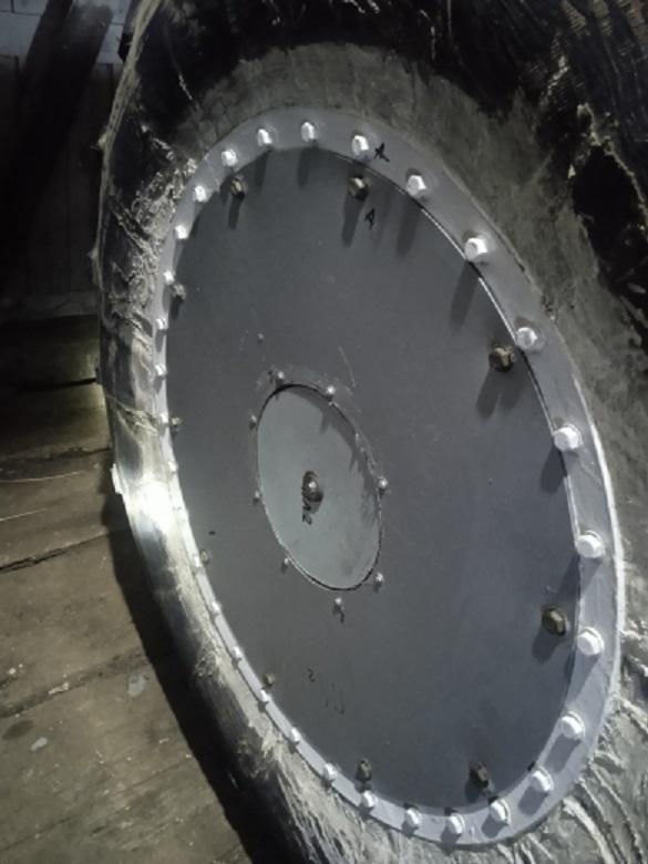

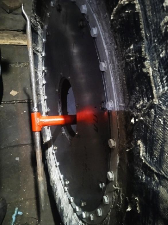

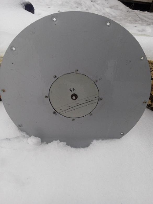

Колпаки из ал. композита 4мм толщиной попытался модернизировать колхозным способом, из лазеров для резки имеется только эл. лобзик.  ::shy:::
Ключ балонник в лючке Ф180мм, доступу к колёсным гайкам не мешает, к крану воздушному тоже
Собрал на все 4 диска. Крышка лючка утоплена на 1мм относительно плоскости. Плоскость колпака "контачит" прим. 10мм полосой к кольцу диска, держится на 10 болтах м8 в приваренных гайках. Сделано было конструктором.
На герметичность особо и  не рассчитываю, но если ледовая обстановка на испытательном водоёме позволит, то окуну в воду. Для чего-то же собрал это всё на силиконовый герметик,  ::rolleyes::: ушла одна туба.

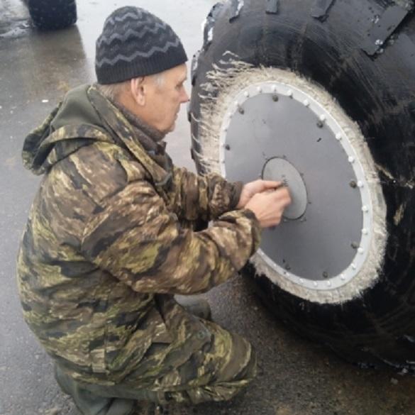

Замочил колёса в водице. Ледок на водоёме от прошлых морозцев, пришлось готовить ванну для купания.
Короткая видюшка:
Бултыхался времени  сколько не сказать точно, но более полчаса. Надо было ещё чтой-то проверить. Вышел на берег, открыл 2 лючка с левой стороны. Надо бы захватить электро шурика, быстрей отвернул бы болты. ::undecided:::
Ну, чуда не произошло, водица в дисках по 0,5л+ в каждом из двух. ::confused:::
Приехал к гаражу 200м, эл. шуриком открыл правую сторону. О, блин. В заднем соточка водицы, а в переднем сухо.
На "горячую" стал проворачивать в бошке процесс сборки: левую сторону собирал на герметик первой, правую сторону после. ::thinking::: Где косячок? Во всех случаях крышка (лючок) садилась на валик из силиконового (универсального) герметика, резинку пока не нашёл. А силикон куда-то испарился. Может и неплотность колпака. В общем надо поработать над ошибками. :)

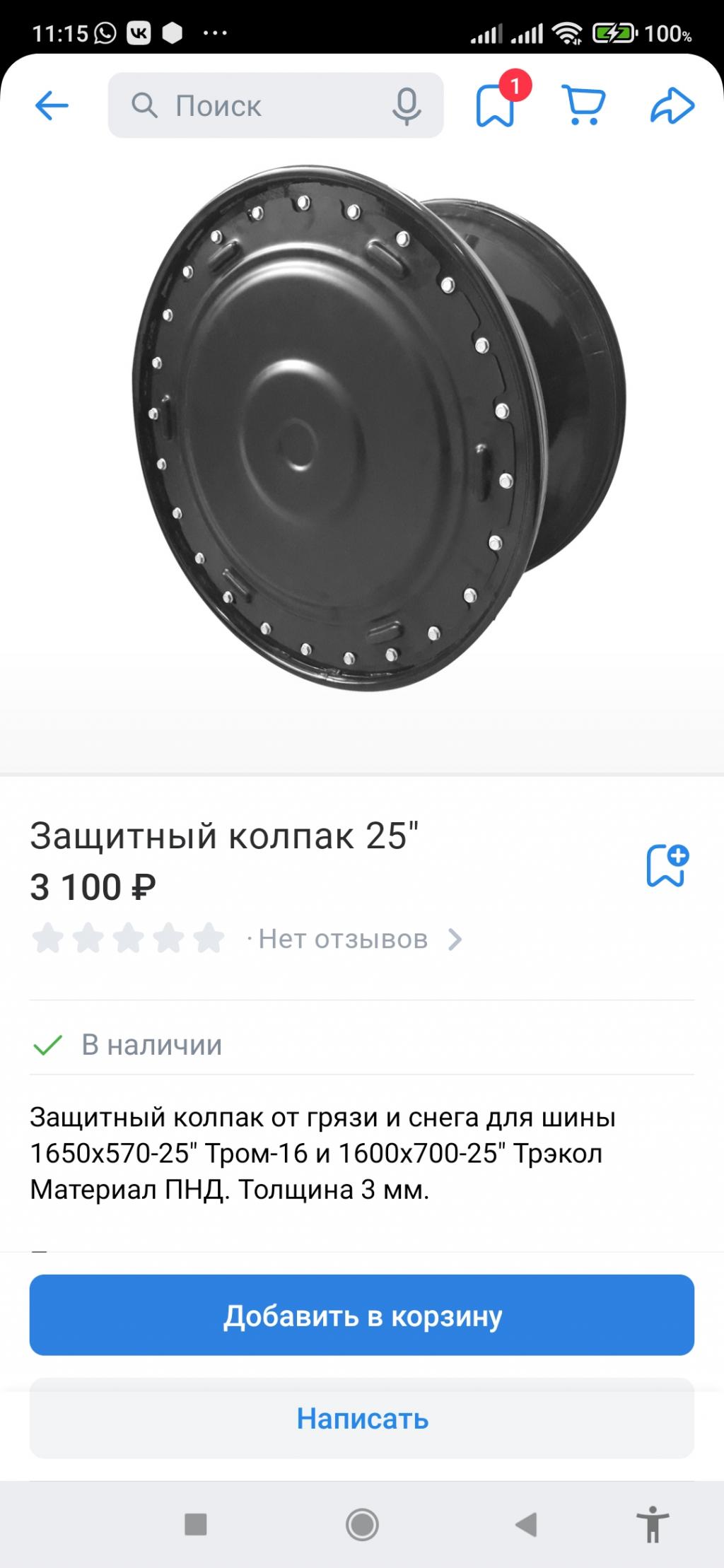

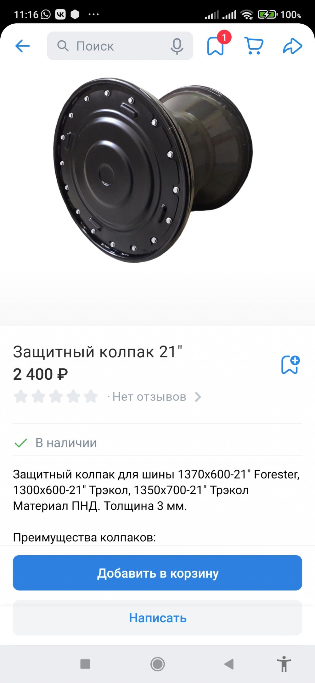

Может кому интересно,колпаки под центральную подкачку, от Лесника
Также есть вот такие клапана и колпаки под 21 и 24 дюймовые диски от производителя Егерей,цена переходника 2тыс.

В последнем варианте вопрос подкачки колеса упрощается. Но как колесные гайки откручивать?
Просто как грязезащитные получаются? С уплотнением по внешнему диаметру у этих колпаков проблема, водичка на болоте внутрь будет попадать 100 процентов, а достать ее и просушить надо открутить 6 болтов (минимум) крепящих колпак. иначе с водой внутри все проржавеет...Так что по сравнению с тем, как у меня - шило на мыло. В моем варианте неудобно, что для спускания или подкачки перед выездом на болото надо снимать крышку колпака, а здесь надо будет снимать весь колпак после поездки по болоту....

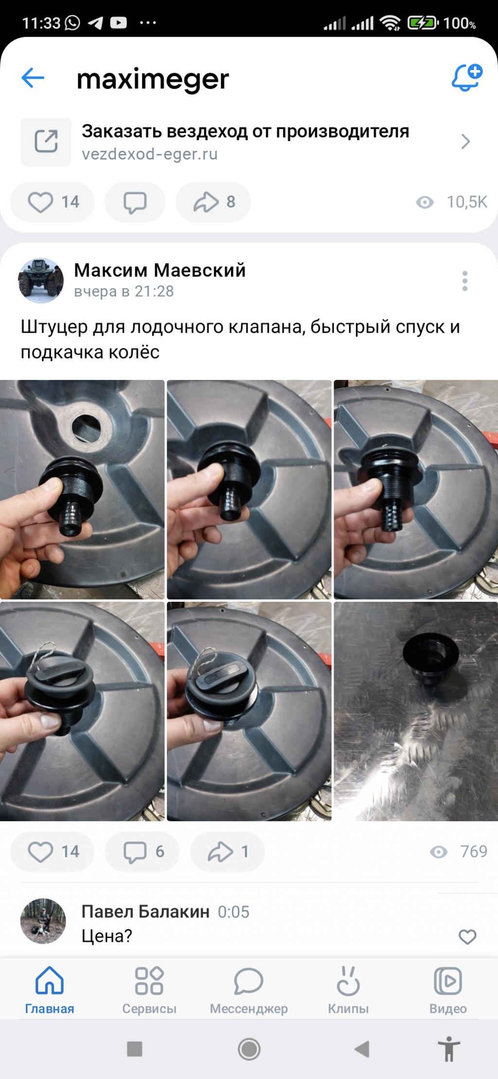

С лодочными клапанами видео было от Тактик. Удобно спускать и качать лодочным насосом. Но из своего малого печального опыта-за колёсными гайками (болтами) нужен глаз. С "глухими" колпаками это на "веру". Мне вариант с лючком удобнее и надёжнее в глухомани и одному. Вот БЫ вариант лючка на резьбе, что тоже был выше на видео, ещё убыстрит контроль и за давлением и за гайками. Но имхо моему надо чтобы лючок не выступал за плоскость колпака, а был утоплен.
