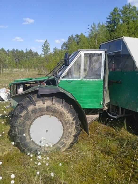

А чего вариант от Priob70  не нравится? У меня исправно все работает, за бока покрышки не выступает, если к стволу с  сучком где прижмешься, колпак пружинит вовнутрь, вода во внутрь не попадает, там всегда девственная чистота, на плаву, если придется вдруг,  только плюс, ВЕС МИЗЕРНЫЙ, треснет не дай бог, эпоксидкой заклеил и дальше езди. Я очень даже доволен, особенно за вес. Брал для плавания, но не часто теперь приходиться, если токо тормоз сдаст и каракат вместе с лодкой в реку съедет ::cheesy::: Зато да, в диски ничего не забивается, в полужидкой грязи  и торфяннике из-за этого гораздо легче ехать, коня за ноги ничего не держит. Из минусов только для стравливания или подкачки лючек надо снимать. Но там тоже минутное дело в общем то. А последнее время на болоте перестал и спускать, болото позволяет, лишний литр бензина залить не проблема.

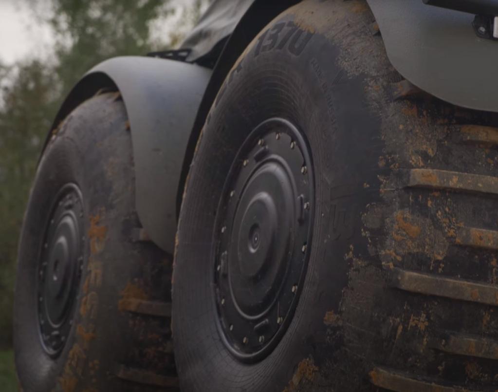

Колпаки металлические
Да, по видео колпаки похожи на металлические, скорее всего алюминиевые 1-1,5мм и уголками придали жесткость, но что мешает их сделать из пластика, если не удастся найти крышки от кастрюли  :). Так, мысли вслух, а что если сделать их из монолитного поликарбоната, прозрачного, тот что вместо стекол используется. Довольно крепкий материал, не трескается, из плюсов, не откручивая лючок от лодки будет видно крепежные болты колеса и отсутствие или наличие воды в полости. Помутнеет конечно со временем и поцарапается.
Да и на видео они крепят колпак к внутреннему кольцу диска (так сказать под покрышку), хотя лучше бы как Анатолий Priob70 делал, под кольцо бедлока, в этом случае и объем воздуха в камере на 1-2л увеличится и резьба болтов будет закрыта от грязи.

На сегодня Соломоны делают правильные диски практически полного водоизмещения ,все остальные упёрлись в эти конуса и вот вокруг них танцуют и вытанцоввывают. ::cheesy:::
