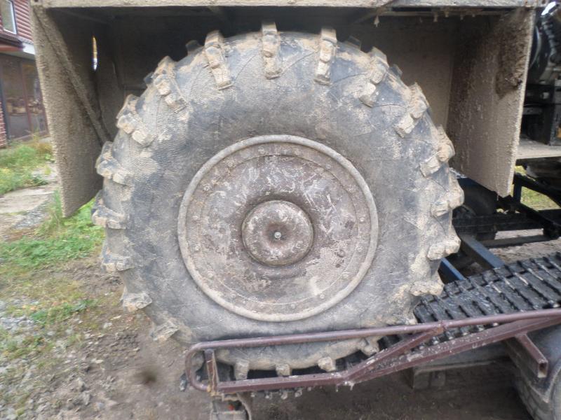

Колпаки потихоньку эксплуатируются. В том числе по лесу. Держат удары судьбы. И вполне себе неплохо. Остаются только царапины.
Достаточно крепкие оказались. Внутри все девственно чисто, хотя на болотах воды с излишком. Места стыковки дисков и ступиц уплотнить руки так и не дошли.
Может неплотности грязью загерметизировались?
Идея увеличения объема дисков для плавания такими колпаками по моему оказалась вполне себе неплохой. И жижа в диски снаружи не заливает.
Для спускания-накачки колес несколько оборотов ключа, снять колпачек, спустил-надул, установил на место, несколько оборотов ключем, и все. Система централизованной подкачки конечно комфортнее. Но....

Прислал сегодня заказчик...

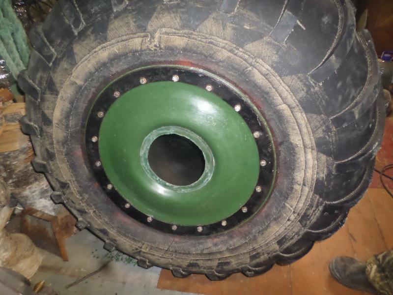

Доброго,колпаки-"заглушки" наружной внутренностей диска,поставил ещё в середине сентября,сели хорошо,плотненько так,но предупрежу колпаки по прижиму к диску плотно садятся не на каждый диск,не путайте не к колесу,а именно к диску,в том месте где болты,колпаки конечно очень крепкие,но тянуть болт,чтоб прижать к диску,всё равно страшно,трещат.
К мои дискам прилегли хорошо.
 Покатался на них около 80 км,по болотам,делянкам,по пеньям-кореньям,правда в воду не лазил,но сидел одним колесом в торфяной луже,минут 15,при прибытии на стоянку для интереса вскрыл,внутри сухо.
А вот у этого диска колпак при закручивании обжимного диска,прежиме трещал.
А да ещё,у меня при проверке влезло 30 литров,у друга 55 литров.Так что не плохая прибавка к "пенсии" 1*11.
Да-а с подкачкой надо что-то думать,зая*ся с шуруповёртом бегать,особенно когда торопишься не затемнеть.
А пока впечатления ОКей.

Конструкции дисков у всех разные.Колпак я делаю один для всех, а кто икак его ставит , это уже решает каждый сам. Я рекомендую ставить на покрышку, прижимая просто кольцом бедлока. Приватные плоскости должны быть ровные без сварных капель и швов, помазать все геретиком, и ничего трещать не будет.
Успехов всем в процессе эксплуатации.
Даг,на покрышке колпак и стоит,промазанный герметиком.
 По приватности плоскостей,были подобраны болты с телом,чтоб и кольцо обжимное прижало и колпак не трещал.
Спасибо,Сергею(Пянда) -hi-.
