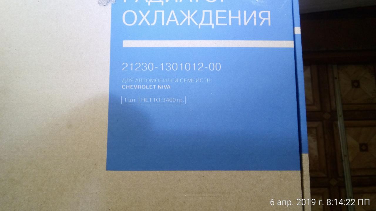

« Ответ #93 : Апреля 06, 2019, 22:31:33 pm »
На радиаторе ШевиНива нет верхнего пароотводящего патрубка как на 09.Есть 2 пробки.Вверху и снизу.Для сведения.
На радиаторе от Шеви нива есть пароотводящий патрубок,вот фото нового радиатора,производство дмитровоградского завода.а вот для чего в верху сделанна вторая сливная пробка.ответа так и не нашол.
Система охлаждения Шевроле Нива. Устройство и составляющие.
Вентиляторы сонаправленного типа обеспечивают обдув теплообменника в двух режимах:
При температуре 98 градуса включается первый вентилятор;
При значении 102 градуса – второй.
« Последнее редактирование: Апреля 06, 2019, 22:48:35 pm от logza »
