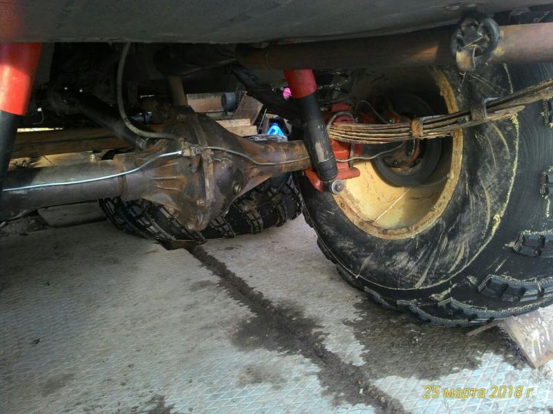

И так пошла модернизация. Заменили задний мост Нива на Уаз.
Сняли переднюю подвеску Нива.
Прикинул передний мост Уаз на рессорах. Вроде все подходит. Лишнее отрежим, что надо приварим.

И так закончил внедрение уаз мостов. От рессорной схемы отказался , из за узкой рамы.  Передния  подвеска по схеме Чебока , Марс.

Провел испытания, скорость упала до 45 км час но тяга прибавилась, порадовал гидроусилитель. Огорчили пружины, добавленые к задним рессорам. Задняя подвеска жесткая и почти не работает. Подвески требуют настройки.
