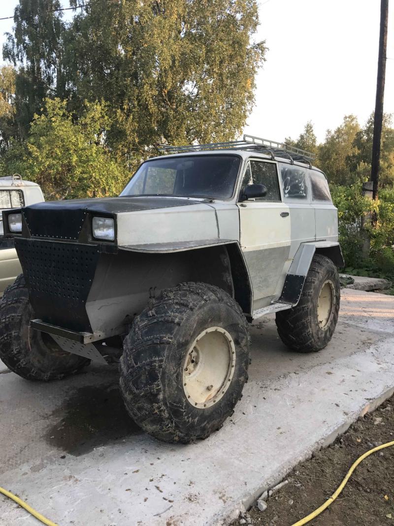

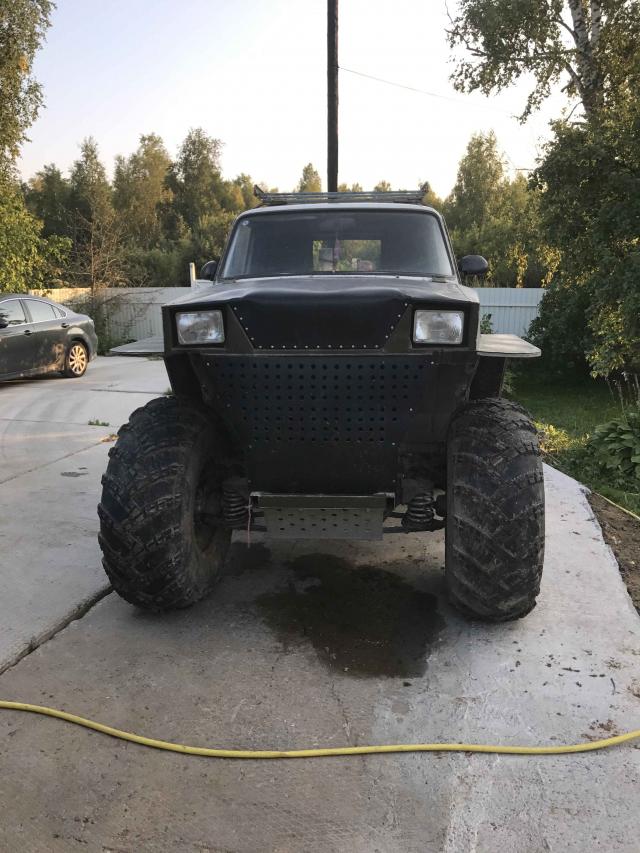

Доброго времени суток, Не прошло и трех лет как, справили Чижику ботинки размером ИП-184 на скорую руку сшили белыми нитками костюмчик и поехала проводить испытания.
Первый выезд 10 февраля т.г. легкий мороз, снег - пухляк 40-50см - идет тяжело. При первом буксе раздался треск в заднем мосту. Приняли на грудь. Хороший треск должен выйти наружу проехали еще пару километров, очередной букс - очередной треск, задний мост крякнул. Выехали задом на переднем мосту до дома. Вскрытие показало: шестерня полуоси.
Заменили, продолжили испытание. Первый публичный выезд состоялся 23 февраля, пробег 50км, 15км по хорошей дороги остальное лесовозные дороги местами целик, мокрый снег, поломок нет, началась борьба с проворотом камер:

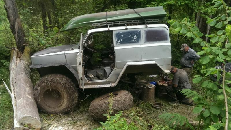

Очередной выезд 28 марта. Наводим переправу через речку- трелюем бревна по одному все хорошо, но этого мало, давай по два, немного стронули, буксуем, назад, рывок, итог.
Отцепляемся, возвращаемся домой на переднем мосту. Полянка, снег - буксуем, треск. Приехали.
Связи нет, 5 км до эвакуатора.

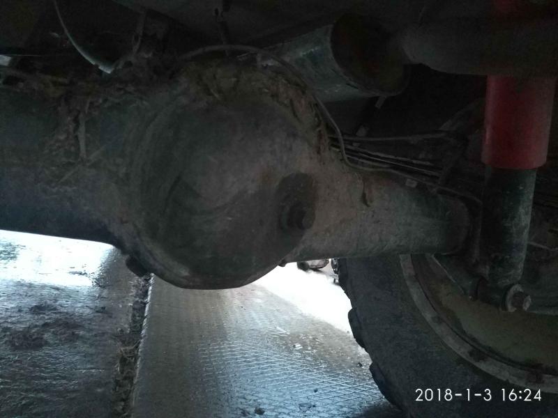

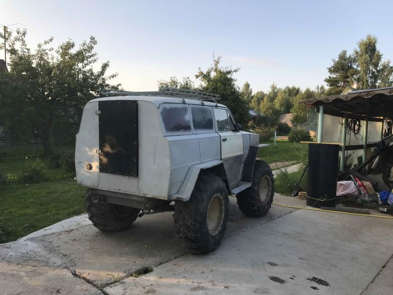

Пришло время подвести итог прошедшего года. На данный момент Чижик выглядит так.
За год было поломано 10 задних полуосей, разорвано 2 рпм, 2 шруза, укатал три задних редуктора. Последний выезд 28.12.2017. с заваренным задним редуктором,  поломано две полуоси и коренной лист рессоры. Вывод  Нивская ходовая для Чижика слаба. Для нашей местности проходимости хватает но надежности никакой. Буду устанавливать УАЗ мосты.
