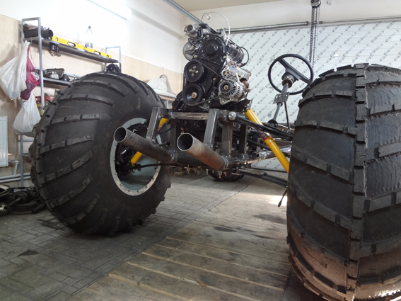

  Или как я провел зиму,  все содрал у Николаевича,   ТТХ как на Альбиносе тока движок китайский

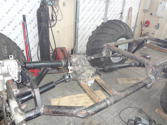

Валера,с карданами разобрался? Удлиннял или база получилась короче ?
       Кардан задний укоротил на десять сантимов, рама уже была сделана как щас есть, кардан появился позже.

а можно фото кардана от раздатке  до заднего моста.
Оффлайн Валерий Николаевич
  • Сообщений: 1036
  • Откуда: Тюмень
  • Техника: Ирбис
Re: Пневмоход ИРБИС из Перевалово
« Ответ #6 : Февраля 17, 2013, 17:02:57 pm »
   Серега вот на этой фотке все три кардана видно

      Сегодня тормозные трубки провел и первая примерка бака
