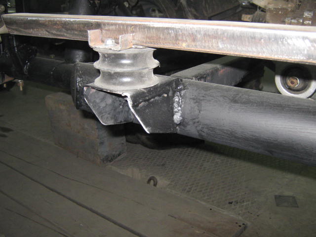

Валерий Николаевич от чего установленны подушки под кузов, из какого матерьяла?
Оффлайн Валерий Николаевич
  • Сообщений: 1036
  • Откуда: Тюмень
  • Техника: Ирбис
Re: Пневмоход ИРБИС из Перевалово
« Ответ #36 : Февраля 26, 2013, 07:39:05 am »
 Если про эти, то это подушки двигателя от классики
