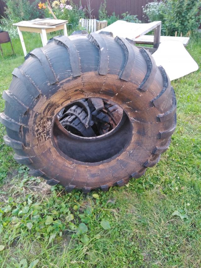

Так зачем на ощупь определять, когда хоть из профтрубы и линейки можно сварить простой измеритель толщины, у меня из прута 15 мм. Ноль от 9ки, на фотке толщина шины 5 мм.
Омск шина при обдирке всегда жёсткие и сухие.У меня так часто бывало.
А у меня 4 омских было на обдирке, мягкие при 4 слоях, на одинаковом давлении с волжскими, омские идут складками по борту, борт нитка голая, беговая с резиной.
Вот когда дралась.
А вот после 7 лет езды
Тоже все колеса превратились в белые махровые простыни . Пропитал смесью клея и лака посмотрим что получится .

Юрий, а у вас на фото однопучковое колесо, не вижу борозды от проволоки?!
Нет, двухпучковое, но так как омскшина 6 слоёв, то драл её в верхний проволочный клин, да бы на остатке было 4 слоя. Если драть в межпучковый, то 2 слоя всего остаётся.
