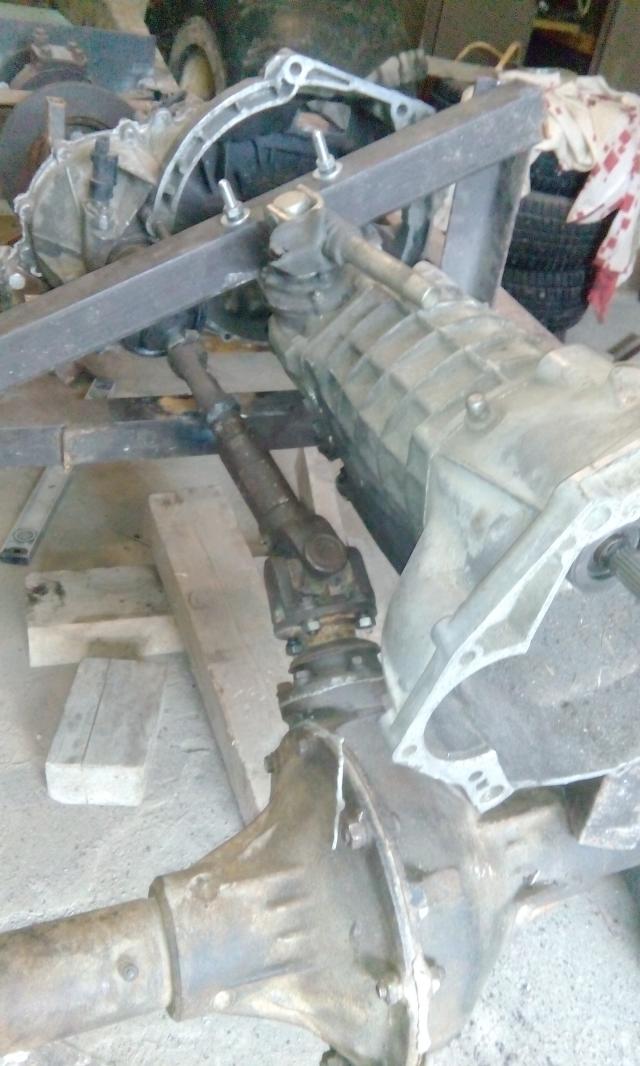

Отодвинул мост,удленнил кардан,поднял раму над мостами балкой 14 см. Пришлось первую кпп чуть наклонить чтобы запас был расстояния между карданом и потдоном кпп.

Двигатель поставил на подушки от бурана и кпп первую переднюю часть. На первый взгляд нет лишнего шума и вибрации по кузову. Эксплуатация покажет слабые места.

Камеру/телефон при съемке лучше держать горизонтально,и может зря так задрал хвостовик моста,вроде не велик угол,тем более для шрус(а).  -hi-
Оффлайн Дмитрий Х-М
