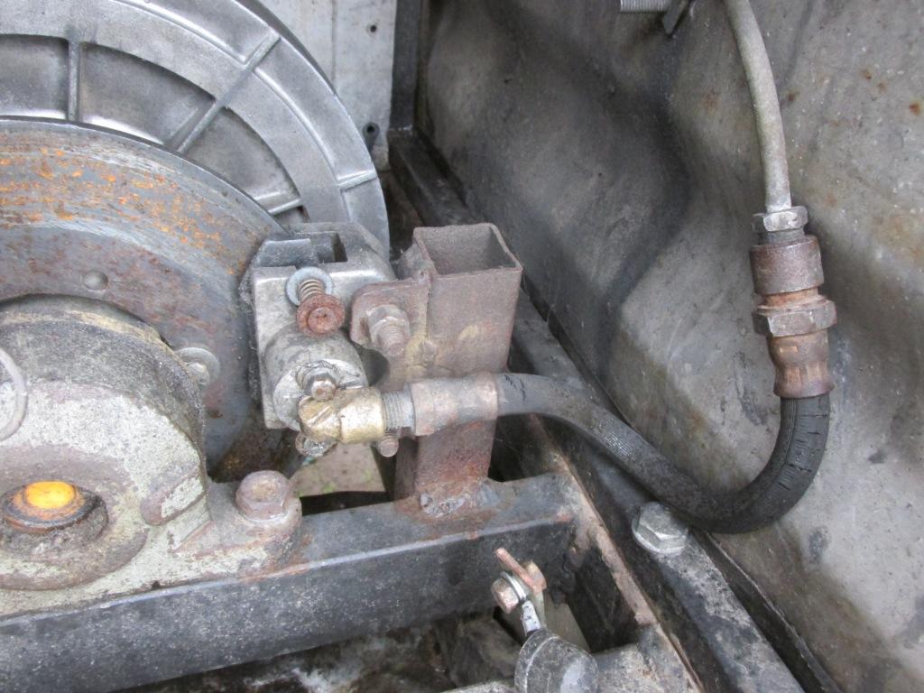

Упустил комплектующие : рулевой редуктор Газ 24 , тормоза родные нивовские , но при главном цилиндре сцепления классики отвратительно тормозят , видимо промахнулся с соотношением рычагов на педали , надо что то думать  :(
Ну и как то бороться с самоходом вариатора , тормоз то на него сделал , но его не хватает для остановки . Ослаблять ремень в ущерб передаточному не хочу .
Сцепление в кпп вернуть,и фсё.
ИМХО: Если самоход такой что тормоз не держит, то ремень явно перетянут.
Пусть будет "БОБОХОД"
« Ответ #16 : Июля 02, 2018, 15:49:17 pm »
В принципе чуть приноровился к переключению . Да и ремешок надеюсь пооботрётся со временем и будет меньше тянуть .
Или ремень широковат для вариатора. У себя, вариатор под 30-й ремень, а поставил 33-ий. Придется, или 30-ый ремень покупать или пробовать вариатор регулировать под 33-ий. Уменьшил межосевое, чтоб удобнее скорости переключать. Потерял тягу на низах. Ждать, когда оботрется ? Может, долго надо ? Он вроде и не буксует ? Не как, на снегоходе или мотобуксировщике.
 Стоят ИЯВ-ки, пугали, что мостам "тяжеловато", можно полуоси оборвать. Стараюсь ездить "аккуратнее". И тормозом, что на вариаторе пользуюсь только, для переключения скоростей. Тормозок на диске не Бурановский, от карта, гидравлический, тормозит не хило. Что на колесах и с главным от сцепления, так ...вид только делает, что тормозит.
Здесь, еще больше "лапти". Тоже вроде опасно, за полуоси ?
Но аппарат зачетный, "внушительный". Плавает хорошо и легкий. Как говорят, "одобрям".  ::cheesy:::

вариатор -ведущий Сафари ,ведомый тайга нового образца
А сколько межцентровое расстояние и какой ремень? На ведомом три регулировочных болта м6 используются? Фото ведомого "нового" нет отдельно?
Противоречие.

Ну почему ?  Сейчас самоход из-за трения ремня по валу вариатора , а не по конусам шкива . Отполируется вал , замылится внутренняя поверхность ремня , вот и будет меньше тянуть . Были мысли при переборке удалить синхронизаторы из кпп , включатся бы стало лучше , но с треском , но как то рука не поднялась . Буду что то думать с тормозом пока прикатываемся друг к другу .
« Ответ #19 : Июля 03, 2018, 08:45:29 am »
Поставил две тормозных педали рядом. Уже, к ним привык. Что на тормоз для диска, как педаль сцепления. Уже привык. У меня, с детского карта тормозной. В принципе, можно и от классики взять ?
