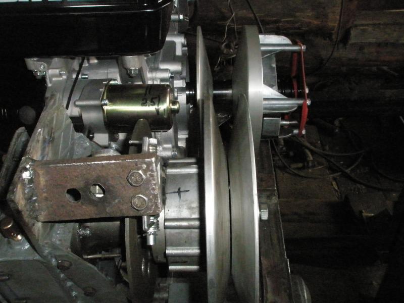

, с детского карта тормозной. В принципе, можно и от классики взять ?
У меня диск не просто поставить
Пусть будет "БОБОХОД"
« Ответ #21 : Июля 03, 2018, 23:37:12 pm »
Ну да, диск ведомый от Тайги, не Бурановский.  ::confused::: Сейчас не найти, но было несколько лет назад, на форуме мотособачников. С внутренней  стороны ремня наносилась мастика. Не помню какая, но ремень скользил на валу и на щеки если попадет, не мешала. Да... с таким диаметром колес важна работа вариатора на низах, межосевое уменьшать не желательно. На ведущем Альпине, стоит подшипник. И тоже, приходилось при переключении скоростей, тормозом пользоваться. Думай.  ::thinking:::

Думаю . У меня там вал заподлицо с подшипником и вешать диск на болт м12 не хочется .

bob292,
Самоход из-за трения ремня по валу и по конусам ведущего тоже. Пример варика Альпина с подшипником для ремня уже приведенПетрович 51.
Противоречие потому, что когда ремешок пооботрётся(поизносится), он сядет глубже в тарелках ведомого вариатора, что равнозначно уменьшению межцентрового, тяга -то понизится. Не призываю уменьшать МЦР до кардинальной потери тяги, нужен компромисс, чтобы остановить тормозком варик и вкл. скорость без треска. Тяги двс 24лс должно хватить и остаться. Выключить скорость тормозок не поможет, это та ещё проблемка!  У себя  тоже с ведомым Тайги МЦР "вывел" от 262-266мм, но для ремня 33х14х1120.
Просмотрел фото, так и не увидел тормоза :(
Если колокол кпп не позволяет поставить штатный бурановский диск, то можно сделать самдел меньшего диаметра, работает.
Ну и три регулировочных болтика м6, законтренных, использовать, раздвинув тарелки их легко завернуть- отвернуть. По мануалу ремешок или вровень с тарелками ведомого или выступает 1-2мм.
 Тарелки раздвинуты для нового ремешка:

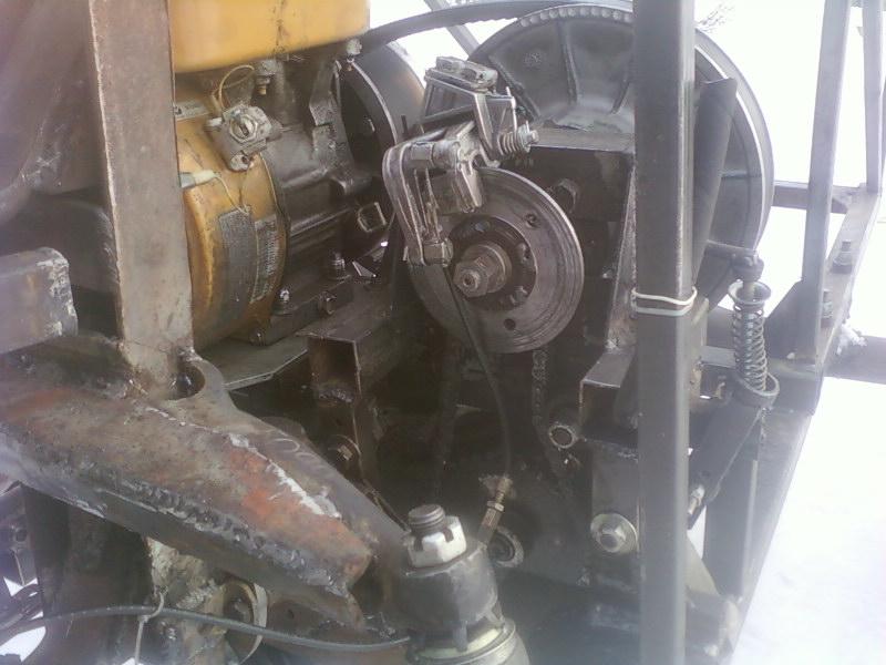

У меня тормозок из велосипедного диска с супортом, продаются в паре стоят копейки,

Тормоз представляет из себя фрикционный диск Ф 120 мм прижимаемый родной вилкой сцепления к диску на первичном валу кпп . Его сложно увидеть .
Видимо не хватает усилия прижима которое передаётся через трос от педали"сцепления". Трос тонковат , нужно бы увеличить диаметр , но где найти нужный длинной 2,5 метра ?
« Ответ #27 : Июля 04, 2018, 10:36:43 am »
Трос сцепления ОКА или подобный.
Многовато по длине будет для уверенной работы. На мой взгляд, правильней будет поставить обычный гидравлический привод сцепления от ВАЗ-2101.
Трос Оки держал сегодня в руках, он короткий(0,6м прим.), а рабочий  ход 12см. Искал короткий, а длинных навалом- от 08-09.. и др.

Если самоход по валу вариатора,то ведомый остановить можно рукой.Хотя приработается,может действительно изменится самоход.У меня, после приработки ,пришлось даже увеличить межцентровое расстояние. Был установлен на ведомом  вариаторе тормозной диск с гидросупортом от скутера, и был тормозной диск на мосту(трансмиссионный).Все  тормозилось одной педалью через главный цилиндр сцепления.Переключения производил после полной остановки
