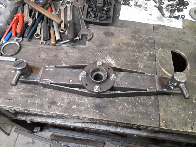

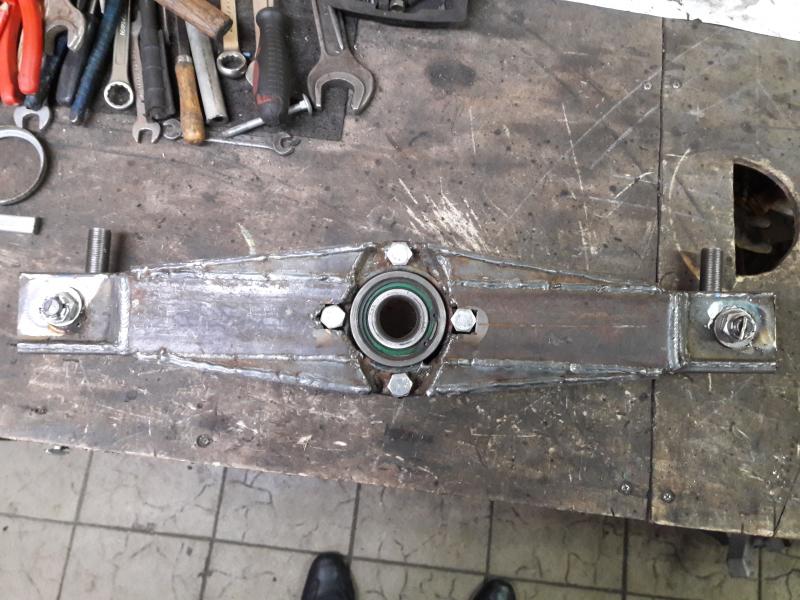

А.И.86, Александр, а что использовали в качестве оси балансира? У меня тут мысль возникла, а почему бы и тут шаровую Соболя не поставить?

Если про коромысло, то думаю плохая идея, поидее он должен крутиться по одной оси. Я использовал ступицу 08.
Сегодня делал мелочевку, нашел место чтобы поставить его повыше, увеличив клиренс. Я вроде и планировал его сразу туда ставить, но видимо что-то пошло не так.

Нагрузка при ударах будет не свойственна для шаровой.

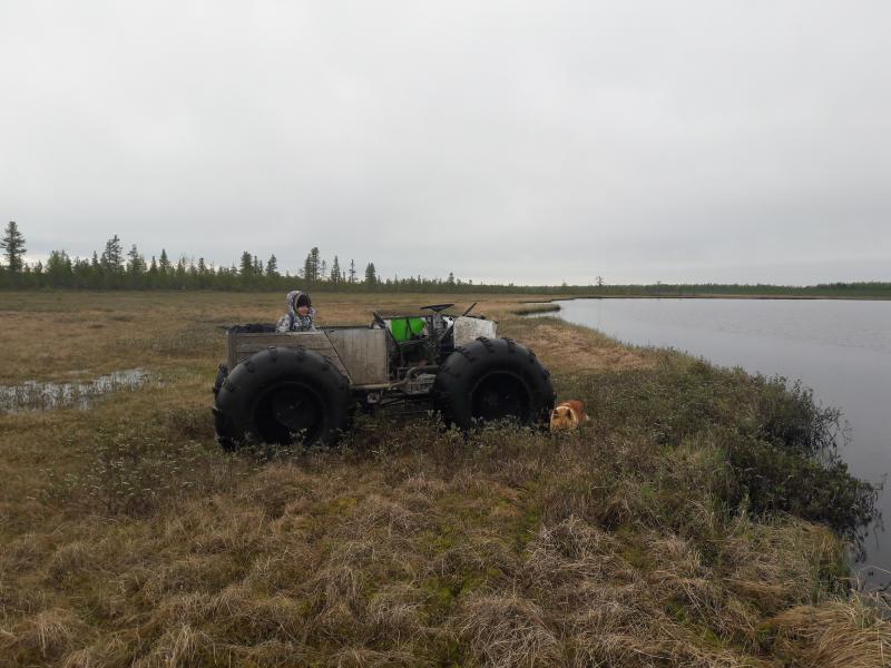

Как охота?

Весна очень странная, главное дичи видели много и техника не подвела.

Не люблю раннюю весну, для охоты плохо и гусь только верхом прёт.
