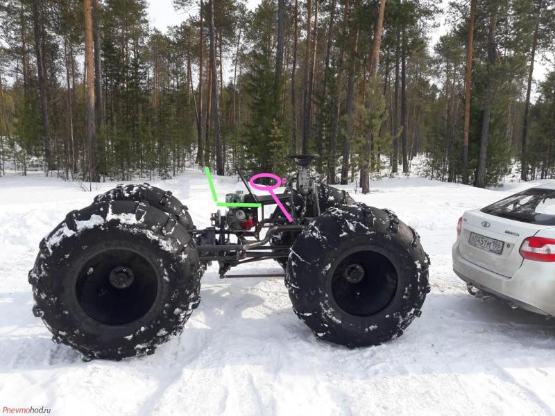

Так и просится убрать бак и глушитель, а вместо них двойной диванчик :)
)), двойной диванчик будет чуть ближе к задней оси.

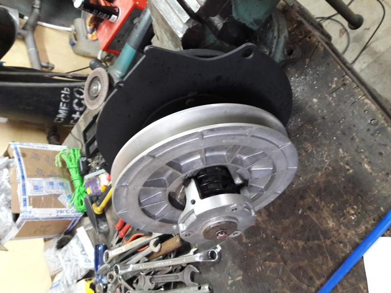

Почему отказались от МКПП Дэу Матиз?
Из-за этого узла, так качественно я не смог сделать.
Плюс вал от Юрича вместо заварки диффа.
Нюрум (поворотный мост)
« Ответ #65 : Апреля 04, 2020, 21:14:36 pm »
Из-за этого узла
То есть кардан не встает из за тарелки вариатора ?  ::thinking:::
Оффлайн А.И.86
  • Сообщений: 521
  • ХМАО
  • Откуда: ХМАО
« Ответ #66 : Апреля 04, 2020, 22:47:13 pm »
Я имел ввиду что отказался от матизкоробки в пользу 08 чтобы поставить этот узел взамен самодельного аналога для матиза. Что у меня вышло с ошибками токарей мне не понравилось. Ведомый вариатор в окончательном варианте действительно очень близко к вилке кардана, но работе не мешает.

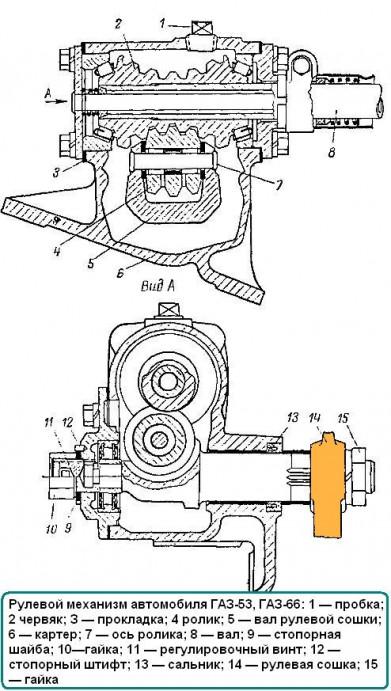

Вот подскажите, перевернул я из-за компоновки р.редуктор 53-го вверх ногами. Для этого модернизировал крышки червяка, поживет оно с уровнем масла по стандартную пробку или пересверлиться повыше и поставить еще одну пробочку?
« Ответ #68 : Апреля 04, 2020, 23:24:36 pm »
вверх ногами.
То есть червяк внизу ? А чего ему не жить.
Сторона справа оказалась внизу, пробка тоже, переживаю за уровень масла.

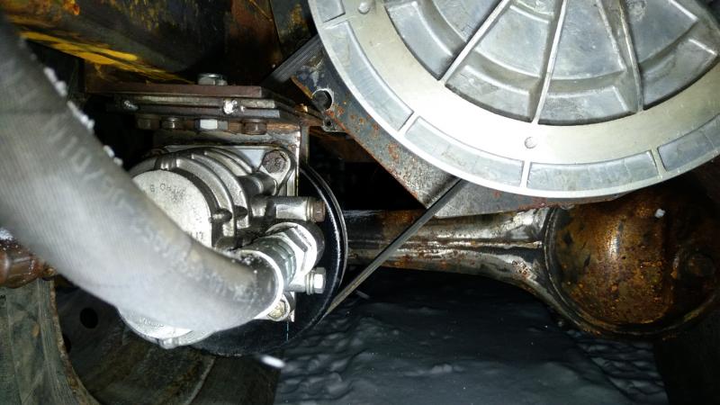

didulya, могу ошибаться но вроде читал что ты ставил на сафари на наружнюю крышку ведомый шкивок генератора?
« Ответ #70 : Апреля 05, 2020, 00:03:48 am »
Для гидронасоса.

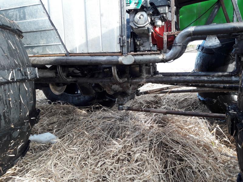

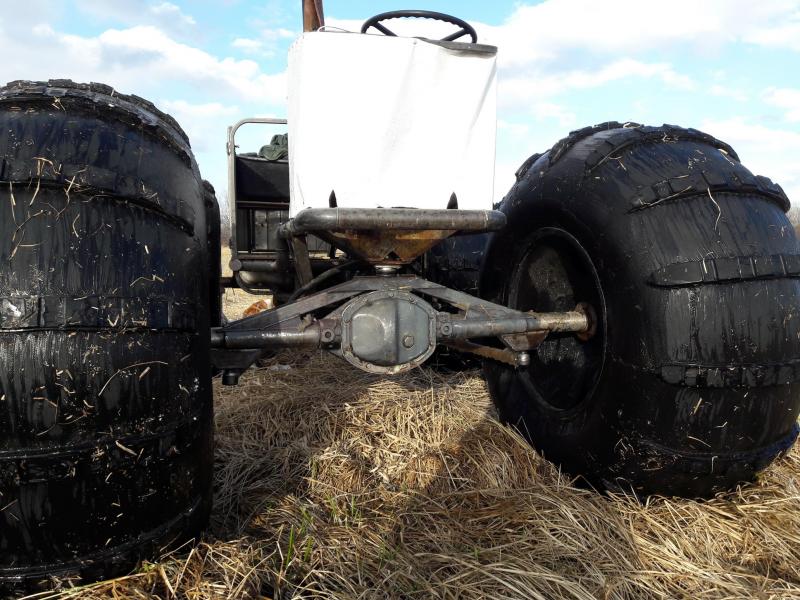

Чтобы уменьшить радиус поворота не применяя шрус, надо ставить центральную шаровую не так как сейчас.
А как?
Оффлайн sanich
  • Сообщений: 515
« Ответ #72 : Апреля 19, 2020, 20:45:31 pm »
А, понял- сместить верхнюю шаровую ближе к фланцу редуктора?
Оффлайн А.И.86
  • Сообщений: 521
  • ХМАО
  • Откуда: ХМАО
« Ответ #73 : Апреля 19, 2020, 21:28:12 pm »
Да, ближе к крестовине или даже за нее. Но я сейчас активно обкатываю, настроил кулису кпп, учитывая особенности жить можно. По льду так радиус совсем в норме, все больше убеждаюсь что в большей степени влияет заваренный задний дифф.

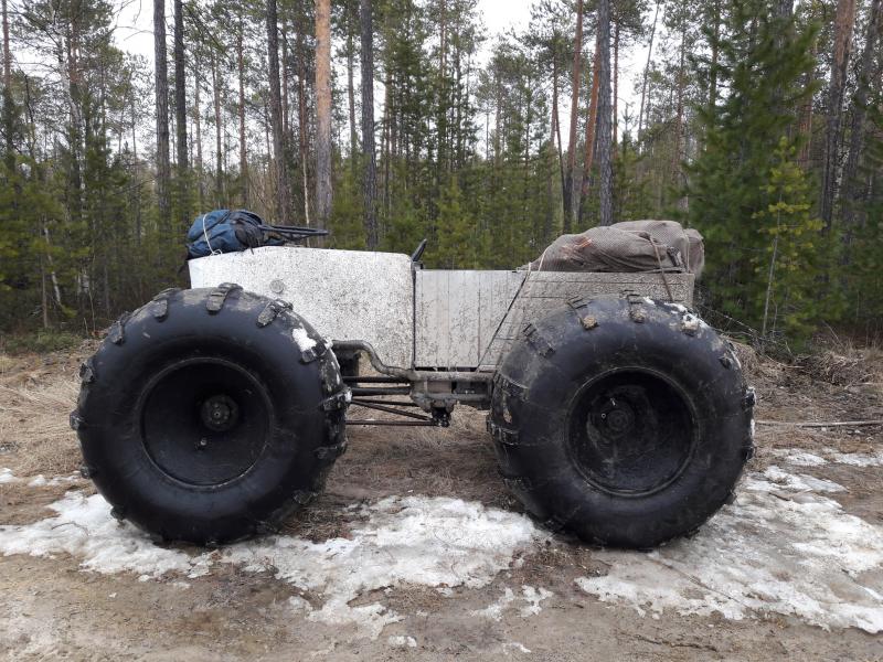

« Ответ #75 : Апреля 27, 2020, 14:48:16 pm »

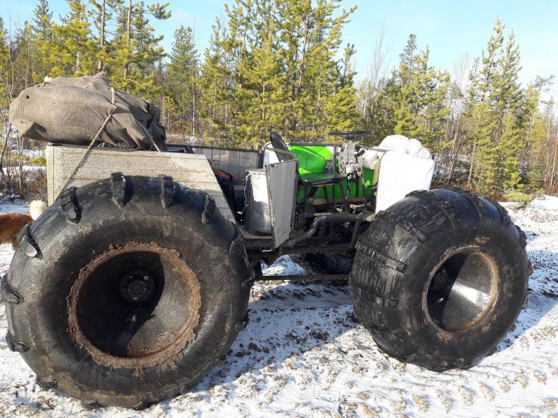

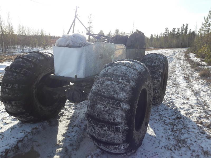

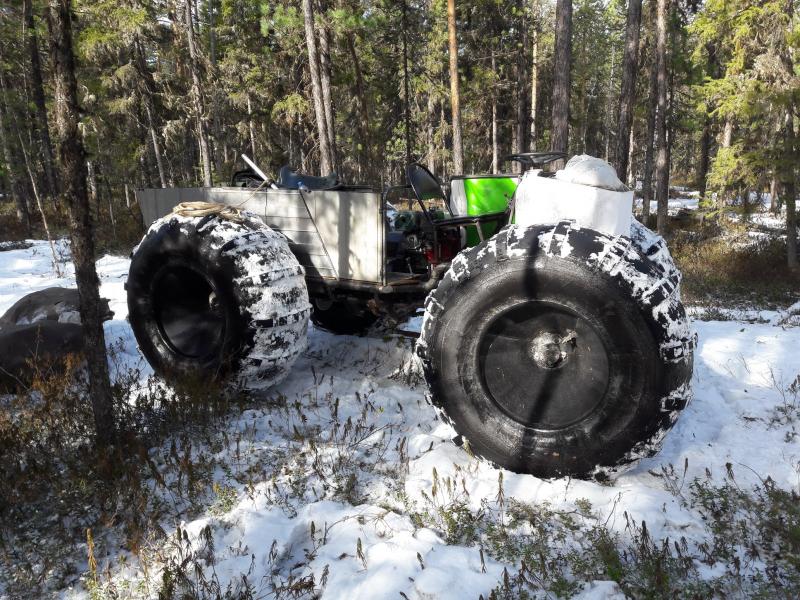

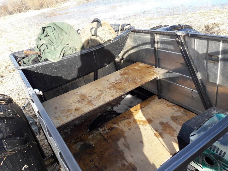

Накатал около 100 км, жестко. Проходимость избыточна, на лед выходит. С такой трансмиссией двигатель раскрыл свои возможности, но нужно ставить пониженные пары в мосты, сейчас стандартные, поэтому в ходу 1 и 2 передача, вариатор настроен на минимальную скорость, минималка до 1 км/ч. По льду сейчас можно гонять и на четвертой, макс. скорость при этом 23 км/ч. Расход на тяжелые 30 км в районе 10-12 л.
Ватерлиния в таком виде, водитель 100 кг, зип-комплект, рюкзак с продуктами, лодка, чучела.
Вот этот весит около 500кг.
