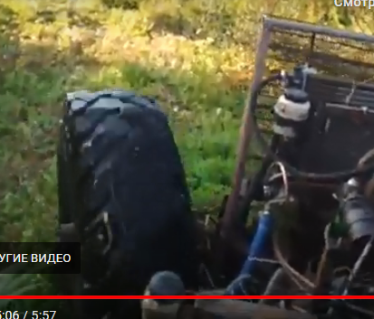

« Ответ #135 : Сентября 25, 2020, 22:37:43 pm »
Обкатка на бездорожье на родных колёсах К-70

« Ответ #136 : Октября 22, 2020, 23:03:27 pm »
Обкатка вездехода, пока что на колёсах К-70 в перспективе на деюсь поставить на ободрыши урагана.
