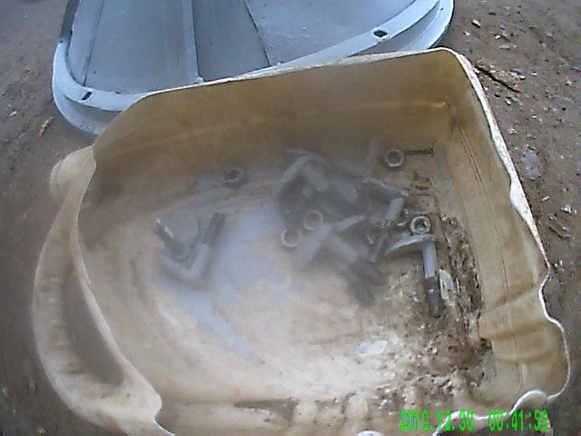

Всем спасибо за советы -hi-. Не хочется потрох сверлить. Всё ещё думаю по своему варианту, как бы небольшие струбцинки, штук по 5, которые будут притягивать обод потроха к диску ::rolleyes:::
Пневмоход "МОНСТРИК".
« Ответ #363 : Февраля 18, 2020, 20:35:43 pm »

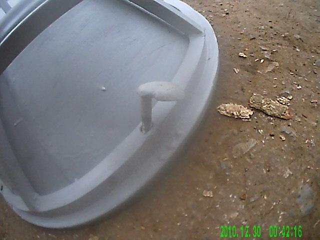

Была такая приблуда у кого то на старых лунтиках,искать долго,в дисках полистал,не нашёл.Но смысл такой,болт с головкой в виде поперечного сегмента вставлялся изнутри,при сборке колеса язычок головки разворачивался на шину ,гайка затягивалась снаружи.Диски были полностью закрытые.
« Ответ #365 : Февраля 18, 2020, 20:41:32 pm »
МВП, О !! Оно самоё ! 1*11

на старых
О !! Оно самоё !
Сам ты старый . ;)   Ет экпримент по регулируемому провороту с наружной регулировкой затяжки  и свободой соска при минимальном давлении или езде на полностью спущенных .

Оно самоё
Эта фиксация без полки не будет держать, а ее у него нет. Конечно можно сделать, но может сразу путние диски сварить?
