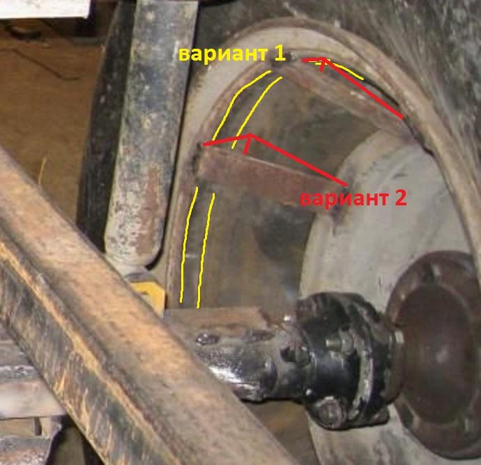

« Ответ #350 : Февраля 17, 2020, 22:49:00 pm »
-Всем Здравия и творческих успехов!  -hi- Подскажите пжлст., если кто делал. Как обездвижеть потроха от проворота? А то пришлось чуть приспустить и сразу провернуло, хотя помогло из болота вылезти  :). Но по приезду до гаража увидел что потроха с камерами провернуло  :(, потроха бы одни- чёрт с ним, но на камерах чуть соски не оборвало. Пришлось колесо домкратить, спускать, ставить на место ::shy:::. Диски собраны самым простейшим образом- в середине диск нивы, по наруже прижимные диски от разборных колёс камаза, соеденены спицами из полосы 25 мм. Планирую на каждое колесо по 8 штук прижимов, типа с наружи уголок 50/20, изнутри кусок полосы, ближе к углу уголка отверстие на 9-10, уголок длинной полкой упирается в диск наружний, а полоса изнутри в обод ободрыша, стягиваются болтом с гайкой ::sarcastic:::. Ну как то так ::shy:::.  Будет ли такой вариант работать? ::rolleyes:::. С Уважением ко всем -hi-
Поставить бедлоки

« Ответ #353 : Февраля 17, 2020, 23:28:01 pm »
бедлоки не поставить ::undecided:::. Диск изнутри полый.((

« Ответ #354 : Февраля 17, 2020, 23:35:15 pm »
фото не могу вставить ::aggressive::: ((

« Ответ #355 : Февраля 17, 2020, 23:37:11 pm »
вроде получилось. :) на выходных буду в деревне, постараюсь и колесо поближе сфотать и приспособу -hi-
То есть у твоего диска нет посадочного совсем ?

« Ответ #357 : Февраля 18, 2020, 09:34:05 am »
покрышка (потрох) садится на место по спицам.
Пневмоход "МОНСТРИК".
« Ответ #358 : Февраля 18, 2020, 09:51:11 am »
на место по спицам.
Вот по спицам и надо обогнуть кольцо из полосы 2-3 мм шириной 25-30 мм,прихватить на сварку.Вымерять окружность по покрышке и чуть 5 мм примерно прибавить.Если при накачке сядет очень легко,то можно сваркой добавить валики поперек полосы.Но так конечно желательно чтобы это кольцо из полосы,заходило в покрышку сразу только от легкой кувалдочки или тяжелого молотка. ::cheesy:::
« Ответ #359 : Февраля 18, 2020, 11:26:06 am »
Вариан первый приварить посадочную полосу  , вариант второй приварить опорные треугольники
