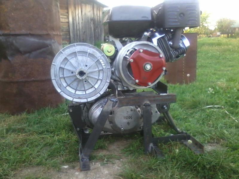

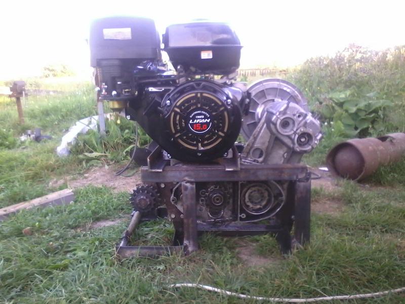

Всем Привет!!! -hi-. Парни подсказывайте. В общем ситуация такая, мой ДВС (СЗД) приказал долго жить ( задраны поршень и цилиндр, но самое плохое люфт шатуна на коленвале ((. Есть ещё один двигатель( тоже СЗД). Но появилась дурная, а может нет, идея состыковать двигатель Лифана 20 сил с картером планеты ::rolleyes:::. Кто уже пытался такое сделать. Поиском не нашёл (( ::shy:::. Вопрос- Возможно ли такое? И имеет ли право? ТТХ моего монстрика: вес- 600 кг. мосты нива шевроле, кпп Ваз 2109- 5 передач вперёд, вместо дифа вал от Юрича, карданы уаз. С двигателя СЗД снимается всё лишнее- гена, стартёр, зажигание, охлаждение. Но остаётся сцепление и кпп! По стыковке- думаю оставить родной коленвал ( с противовесами) На правую сторону поставить звёздочу ижа (токарь ещё есть) и такую же звезду ( по количеству зубьев) внедрить на выходной вал лифана. Будет жить такое? Как Ваше мнение?
Я делал примерно так. На картер Планеты устанавливал реверс-редуктор от Бурана. Вместо коленвала вал со звёздочкой от реверса. ПЧ 1 :1. Сцепление убрал, так как за счёт вариатора крутящий момент может быть в 3 раза больше.

С уважением, но в моей схеме считаю вариатор лишним. Потому как для увеличения крутящего момента использую 2 кпп, одна иж, вторая от ваз 08. И ещё не нравится что при вариаторе нет торможения двигателем.

Ещё вопрос задам. -hi- Выдержит ли ижевская цепь нагрузку от ДВС лифан до планетовского? ::rolleyes:::. Подскажите кто как думает пжлст. Сам посчитать не могу ::shy:::
Выдержать то она выдержит,но высокие обороты будут её сушить,потому надо мазать периодически,а чтобы фас оставался чистым,надо делать кожух защитный.
У меня тормоз сделан на шкиве ведомом на кпп Ока ,размером 3х5 см и очень эффективный,пока включена передача.
Пневмоход "МОНСТРИК".
« Ответ #417 : Октября 27, 2020, 19:55:46 pm »
Выдержит, если попадется плохого качества тянутся будет сильно,  а так мазать маслицем перед поездкой и стараться чтобы грязь не попадала,
