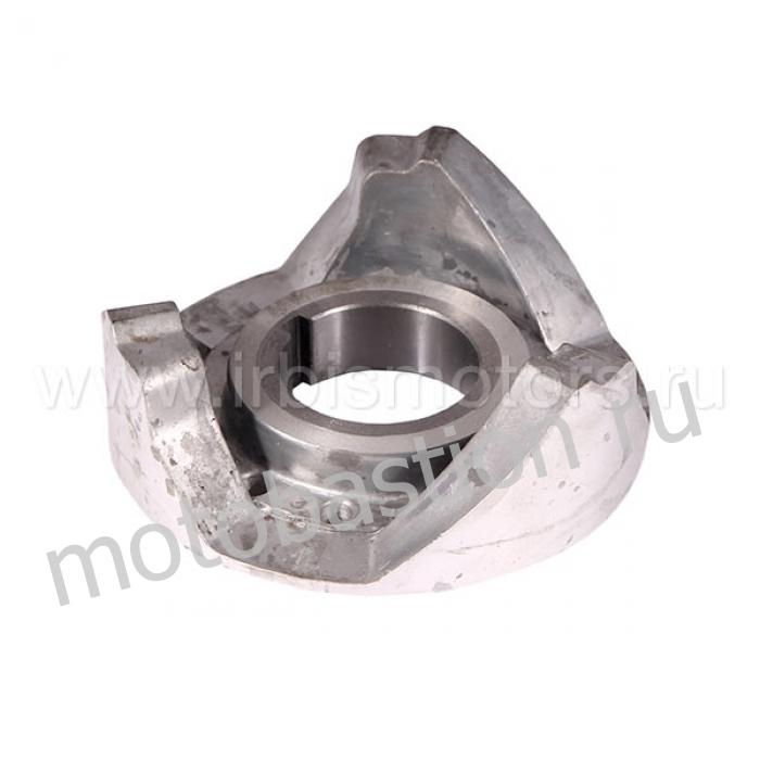

Сергеи 29, которые с литой синей крышкой? На сайте совсем мало фото.
Да, это другой производитель, в мотодоме и у сайгака другие вариаторы.
Вот отверстие под вал они очень грубо делают, на фото шероховатость ужасная. Логично, что проблемы с установкой.
Скинь в эту тему фото покрупнее, и когда перебирать будешь сфотографируй отдельные детали покрупнее.
http://shop.motodog.ru/catalog/81/ Проблем с подгонкой особых нет, есть вал на 25 край заточен как развёртка пару минут и всё готово , плотненько без шпонки на вал от руки .

..заказывал с мотодога, но пару лет назад,сейчас может лучше, но по тем временам очень не понравились
..и расточка косячная и варики самодельные какие то, кстати с синими литыми крышками
..даже на вашем фото видны риски от расточки, в ПТУ петли гаражные чище растачивал

   Михаил, а вариатор от какого производителя? Направляющие вкладыши круглые или квадратные? С квадратными Сайгак недавно в своей теме показывал и сказал, что от той же фирмы, которая Арктик делает.
Посмотри еще на соосность втулки подвижного и прилива в заготовке, у меня эксцентриситет был в миллиметр, на глаз видно.
Кстати, этот эксцентриситет можно оценить по расстоянию от стенки углублений под втулки грузиков до, например, границы проточки шкива. У меня размер плясал от 1,5 до почти 3мм.
 И ролики как сделаны? также как на фото? Просверлены тупым сверлом? В моем вариаторе толщина стенок отличалась на 0,6мм, т.е. ролик из подшипника превратился в кулачок. Еще и с забоинами с наружи.
