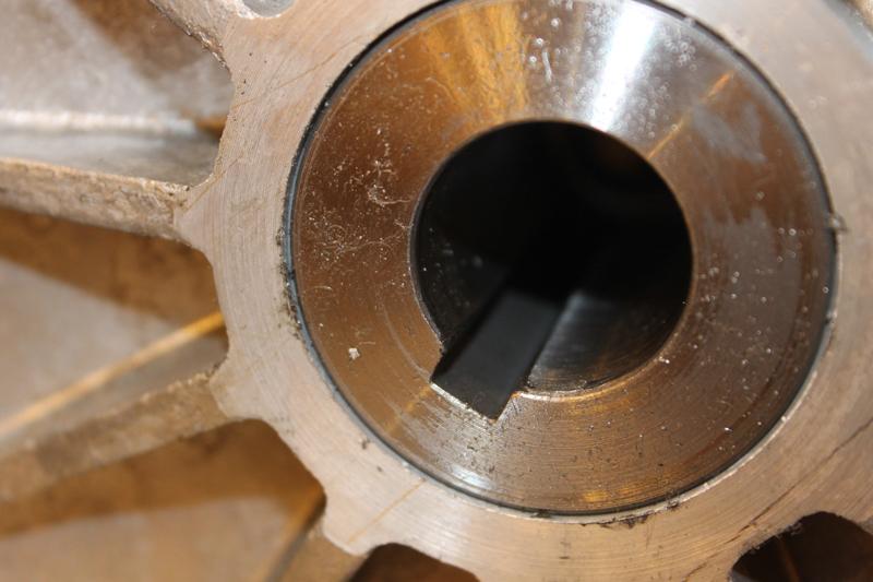

Получил комплект от мотодома (motodom.su) . При осмотре по вариатору и тарелками трансмиссии нареканий нет. Вариатор встал на вал Лифана 192F без люфта, шпоночный паз без доработки обошелся. Смазка присутствует и дефектов литья не нашел. У ведомого литье очень понравилось без дефектов. Отдельно порадовал болт вариатор, мелочь конечно но сделан видно что не простой нарезкой. В принципе я доволен
Качество вариаторов.
« Ответ #182 : Декабря 10, 2017, 14:49:13 pm »
А вот у меня этот шпоночный паз 7,2 мм шириной,и люфт значительный.Хотя успокаивает то,что вращение не меняется и натяг всегда в одну сторону.
как я понимаю, валы Lifanов тоже с допуском делают, поэтому не ясно к кому претензия к Китаю или к вариатору. Но у меня встал плотно, не знаю, есть ли шлифовка или внутренняя обработка посадки на вариаторе, но по ощущениям на моем вариаторе внутренняя поверхность гладкая
« Ответ #187 : Декабря 10, 2017, 15:21:12 pm »
Вал Лифана в ноль .
« Ответ #188 : Декабря 10, 2017, 19:21:26 pm »
Достал из коробки 192-й,ведущий вариатор оделся легко,и покачивается во всех направлениях.Сделал замеры китайского вала китайским же цифровым штангелем 25,00 Дира в вариаторе слегка подкачала 25,07
Проверь микрометр по КМД, от 24,99 до 25,01, ноля ещё не видел.
Неохота снимать вариатор,все собрано,микрометр есть.

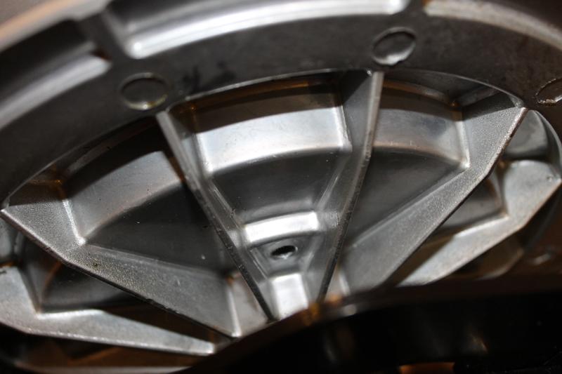

« Ответ #189 : Декабря 17, 2017, 01:05:32 am »
  Дошли руки до входного контроля очередного вариатора.
На этот раз Арктик-Буран адаптированный под Лифан.
Как я уже писал, в нем устранены некоторые серьёзные конструкторские косяки Сафари.
По качеству изготовления тоже шаг вперед.
 Посадочное отверстие мерял калибром, в размер 25+0.033 уложились, на вал оделся легко, но люфта практически нет. Шпоночный паз не проверял.
Литьё вполне приличное, конечно не такое красивое как у РМ и одна раковина на тарелке все же есть.
Токарка и фрезеровка сделаны аккуратно.
Ролики вполне ровные, внутреннее отверстие из под сверла, но сделано аккуратно.
Оси роликов, даже шлифованные.
Подвижный диск ходит плавно и без люфтов, с сафари не сравнить.
 Теперь замечания.
Собрано все абсолютно без смазки, смазка есть только в направляющих, мазнули после сборки.
Грузики ходят туго, не то что, под своим весом не падают, надо еще приличное усилие приложить.
Оси в грузиках откровенно болтаются, во втулках они сидят намного плотнее, вероятно вращаться будет грузик на оси, а не ось во втулках.
После смазки грузики стали ходить легче, надеюсь втулки быстро притрутся, поэтому дорабатывать ничего не стал, буду наблюдать.
Так же вызывает вопросы очень тугая пружина, но это надо поездить, что бы понять. Сайгак сказал, что пробовали мягкую, но вернулись к штатной.
 В итоге, считаю, что на данный момент это самый качественный по изготовлению вариатор для четырехтактников.
При разнице в цене с сафари в 1000р, надо отказываться от сафари. Особенно от сафари со стальными крышками.

« Ответ #190 : Декабря 17, 2017, 01:16:00 am »
фото

« Ответ #191 : Декабря 17, 2017, 01:17:29 am »
фото

Что-то я не пойму, на фотографии serg47 есть дефект литья тарелки, и судя по запчастям сфотографированным, те же самые ролики что и в сафари, те же самые зазубрены, та же самая сверловка. Пока не вижу чем Арктик лучше.
Оффлайн Serpper
  • Сообщений: 11
  • Откуда: Курган
  • Техника: Волгарь
« Ответ #197 : Декабря 17, 2017, 12:57:35 pm »
михаил skworczow Вы тоже в мотодоме брали? у вас посадка вариатора на 0.7мм?
Оффлайн serg47
  • Сообщений: 604
  • Откуда: С-Петербург
« Ответ #198 : Декабря 17, 2017, 13:45:53 pm »
Serpper, про ролики посмотри ответ 177-178, в сафари это были не ролики а эксцентрики.
 Раковина одна нашлась, надеюсь это единичный дефект. В первый сафари был весь в дырах, как будто его термиты погрызли.
 А самое главное, что взаимное положение всех ответственных поверхностей (оси роликов, оси грузиков, центровка крышки и т. д.) обеспечиваются мехобработкой, а не литьём.
 В итоге, подвижный диск ходит по валу в двух СООСНЫХ металлических втулках, не люфтит и не перекашивается.
В сафари крышка никак не центруется относительно подвижного диска и зазор в пластиковой втулке крышки 0,4мм, т.е. подвижный диск, даже на новом может стоять с перекосом 1мм на краю тарелки.
