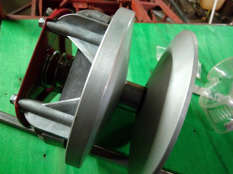

А я уже второй день занимаюсь с вариатором Сафари (ведущим). Получил новый по почте от жителя Рыбинска. Качество его чуть лучше, чем мои предыдущие вариаторы и вариаторы, которые я держал в руках в магазинах (больше десятка вариаторов пересмотрел). Но все равно вариатор с браком литья. На неподвижном конусе есть 3 раковинки, самая большая миллиметра. Трущиеся поверхности механически обработаны, но очень грубо, шлифовки нет, видны следы и рукой ощущаешь трение. Размеры пружины не соответствуют данным, заявленным для вариатора Сафари. Грузики все разного веса от 125, 6 гр. до 127, 5 гр.
На заводе в Рыбинске видно нет ОТК, или это забракованные детали продают по дешевке в разные ООО и те собирают из них вариаторы низкого качества.
Руководству Пельца нужно закупать вариаторы по частям, отдельно каждую, потом перед сборкой у себя доводить их до нужного качества, самим собирать вариаторы, самим балансировать их, а совсем плохие детали, которые не удалось довести до нормы, отправлять обратно на завод в Рыбинск на замену.
Сегодня на радостях (обещали погоду +2, не дали, получилось всего -2, но тоже нормально) пошел переставлять вариатор на Пельце. Старый снял (на валу он туго сидит). Стал одевать новый и ни в какую не лезет. Если без шпонки, то вариатор заходит на вал почти без усилий. Шпонка тоже свободно в паз заходит на валу двигателя и на валу вариатора. А когда начинаю все вместе собирать, не лезет, максимум на одну четверть от общей длинны посадки. Посмотрел в отверстие вариатора и увидел, что паз для шпонки сделан не строго параллельно оси и при попытке соединить валы шпонку клинит в пазах.
Вот теперь думаю, что делать?
Дмитрий Сайгаков (логин у него Сайгак), по видимому не специалист в вариаторах, не увидел раковинки на неподвижной части вариатора и паз для шпонки криво сделан.
На валу вариатора есть отверстие на него и выходит шпоночный паз, так у моего вариатора паз на 2 мм мимо отверстия прошел.
Пилил надфилем паз. Сегодня уже поставил вариатор на Пельца, зашел туго.

И ролики как сделаны? также как на фото? Просверлены тупым сверлом? В моем вариаторе толщина стенок отличалась на 0,6мм, т.е. ролик из подшипника превратился в кулачок. Еще и с забоинами с наружи.
Не разбирал я до такого состояния пока,а грузик один заедает слегка.Думаю что мало чем отличается от твоего.Брал у Дмитрия,производитель бог знат.

Получил вариаторы. С виду отливка нормально, раковин и вкраплений не видно. Перекосов не видно. Но есть минус - на вал 25мм залетает с люфтом, каким не скажу, но люфтик рукой ощущается.
Качество вариаторов.
« Ответ #168 : Ноября 29, 2017, 13:38:42 pm »

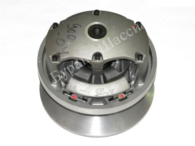

Вот на последнем фото отверствие зачем-то , на вариаторе мотособачьем его нет. Крышка другая, без прорезей. Пластиковые вкладыши в новом квадратные, а в старом круглые. Грузики ходят под собственным весом при перевороте вариатора.
 Подобью итог: визуально один минус - люфт в посадочном , буду лечить медью. Старый вариатор - мособачьий - с вала стягивал болтом-съёмником, обратно сел плотно, но стукать не пришлось.
