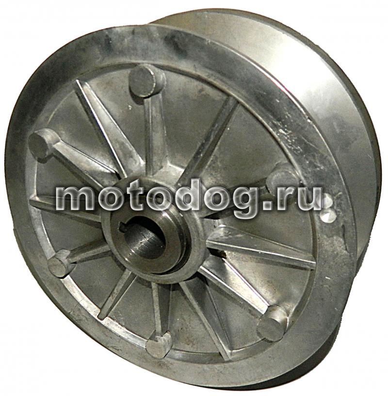

Сергеи 29, которые с литой синей крышкой? На сайте совсем мало фото.
Да, это другой производитель, в мотодоме и у сайгака другие вариаторы.
Вот отверстие под вал они очень грубо делают, на фото шероховатость ужасная. Логично, что проблемы с установкой.
Скинь в эту тему фото покрупнее, и когда перебирать будешь сфотографируй отдельные детали покрупнее.

Кстати в последнем Сафари, от мотодома, посадка была вполне прилично сделана, шероховатость не большая, на вал легко оделся, но это вопрос к валу, на нем до минус 0,05мм штангель показывал.
 Меняют все без проблем, только доставку компенсировать не захотели, хотя и безоговорочно признали свой косяк.
