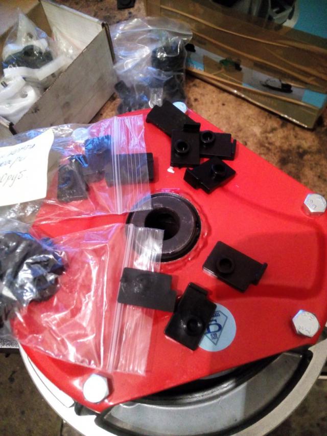

Доброго,не знаю может и описывалось где выше но вот как распознать Вариатор Сафари БШ:галлограмма
риски для сборки:
диаметр конусов разный:
Одно но:соблюдаются ли все эти факторы для Сафари на Лифаны не знаю и делают-ли их вообще БШ на Лифан,но на Бураны Сафари от БШ определяются так.
Это не вариатор от БШ, вам кто-то наврал. Эта эмблема снегоход-сервиса, посмотрите на мотобуксировщики их:
http://www.snegoxod.ru/about/news/novaya-linejka-2018.html
Снегоход сервис и буран-шасси это разные фирмы
