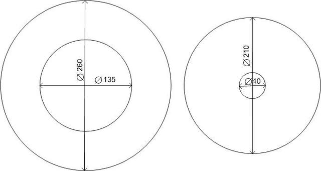

Считается, что ПЧ вариатора примерно 3. Кто-то считает, что ещё меньше. Но это не так. Диаметр ведомого диска 260 мм. Диаметр полочки, которая ограничивает вдвижение ремня  на нем, 142 мм. Но ее можно сточить до 135 мм. Так и будем считать. Диаметр ведущего 210 мм. Диаметр оси 40 мм. А теперь посчитаем. Для вычислений будем считать по середине ремня. Толщина ремня 15 мм.
Первоначальное положение. Пусть ремень выдвинут из ведомого на середину ремня. Поэтому диаметр расчётной окружности будет 260 мм. Диаметр оси 40 мм. Плюс 15 мм, получается 55 мм диаметр расчётной окружности. ПЧ вариатора в этом случае 260/55 = 4,7.
Положение, когда ремень полностью выжат из ведущего.  Диаметр расчётной окружности на ведомом 135 + 15 = 150 мм. Диаметр окружности на ведущем 210 - 15 = 195 мм. ПЧ вариатора в этом случае 150/195 = 0,77. Полное ПЧ вариатора 4,7/0,77 = 6,1.
Диапазон изменения оборотов Лифана 3600/1600 = 2,25. Общее изменение скорости вездехода только с вариатором будет 6,1 х 2,25 = 13,7. С учётом ижевской коробки будет 13,7 х 3,88 = 53. При мин. скорости 0,6 км/час макс. скорость будет 0,6 х 53 = 31 км/час. Самое то для посподвесочного вездехода.
  Петрович11, это не полное ПЧ, а диапазон получается.
Максимальное ПЧ ты насчитал 4,7, минимальное 0,77
 Я не могу понять цель твоей затеи. Если хочешь ехать при меньших оборотах двигателя, то достаточно в кпп повышенную включить.
Добиться максимального ПЧ 4.7 тоже можно, только с самоходом что делать?

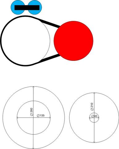

У меня на вездеходе стоит ижевская КП и там нет повышенной. Если есть возможность сделать диапазон больше, то почему бы не использовать эту возможность. От самохода можно избавиться двумя способами. Первый - это сдвигать двигатель, меняя межцентровое расстояние.  Второй - сделать сцепление или его вот такой аналог. Два колесика с помощью рычага давят на ремень, вдавливая его в ведомый. Ремень ослабляется и ведущий уже не может его крутить. Но колёса крутят шестерёнки КП, что позволит переключать передачи.

Сначала вездеход стоит. Потом газую и приставка срабатывает, зажимая ремень. В это время грузики не давят на ремень, так как обороты минимальные и при этих оборотах грузики ещё не срабатывают. Ремень зажимается только за счёт того, что диски не вернулись в первоначальное положение и поэтому ремень зажат. В это время вариатор представляет собой обычную клиноремённую передачу. И к тому же в это время передаётся наименьший крутящий момент. Но ПЧ после вариатора большое и кр. момента хватает, чтобы колеса крутились и буксовали. Конечно, в снегу буксовать легче, чем в болоте или на земле. Когда добавляю газу, то кр. момент увеличивается, но в это время и грузики начинают работать и зажимают ремень. То есть, вариатор начинает работать как вариатор, как положено.
Я не собираюсь прореживать зубчики. Я собираюсь на миллиметра на 3 увеличить канавки между зубчиками, чтобы ремню легче было обхватывать ось ведущего. Я думаю, что это не повлияет на работу вариатора. Но практика покажет.
