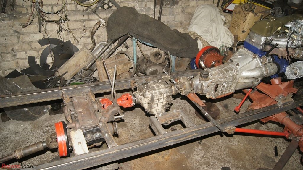

Будут небольшие новшества,в отличии от "МАРС 6"в этом вездеходе!
  вот не много фоток,начала строительства.

Пусть будет"МАРС 6/2" Семёрочка"
« Ответ #5 : Августа 25, 2017, 22:47:05 pm »
Тормоза-передние колодки"уаз",задние-дисковые (Диски тормозные "НИВА",супорт ВАЗ 08)
Вообще то передние тормоза должны быть намного эффективнее задних, при торможении нагрузка перераспределяется на передние колеса.
Лучше наоборот, ИМХО, передние дисковые.

« Ответ #6 : Августа 25, 2017, 22:53:23 pm »
Согласен..
В процессе,возможна замена на все дисковые.
Но пока,делаю с тем что есть в наличии.
По опыту,скажу,что достаточно,для вездехода и пару дисковых,но..в ущерб весу,пусть будут "родные".
Они полностью новые,вот решил не менять.

« Ответ #9 : Августа 26, 2017, 01:29:07 am »
Красный кардан от газ-69? или от чего другого.
« Ответ #10 : Августа 26, 2017, 05:05:18 am »
ещё немного...Завтра будут ещё  фото..
Евгений 103, на выходной вал раздатки Нива нагрузка удвоилась, весь момент идет через него. Рекомендую вал привода заднего моста из комплекта ЖЮ-088 за 4000 руб. с фланцем под кардан УАЗ сразу. Иначе, боюсь, неприятностей не избежать!
Кардан "родной"от ГАЗ 69.
Успехов!
А когда нива прет в крутой подьем и почти весь вес приходится на задний мост, чего с нагрузкой на вал происходит?
