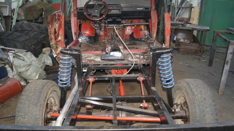

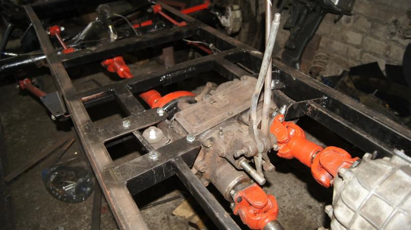

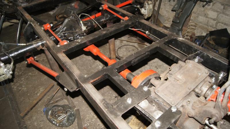

Доброго времени! -hi-
Вот собираю новую машину.
Пусть будет"МАРС 6/2" Семёрочка"
По чему решил ГП 41/8 ставить ?
Оффлайн Евгений 103
  • Сообщений: 2081
  • Откуда: г.Витебск,Смоленск.
« Ответ #23 : Августа 27, 2017, 19:58:39 pm »
Приветствую парни!  -hi-
Ширина рамы спереди 680мм,в заде 700мм.
Между мостами 2600мм,меньше не сделать.,а вот длинней,можно сделать заменой на более длинный задний кардан.
 фото мостов,подробно сделаю завтра.
Ну первое,такие мосты оказались в наличии,второе,понижение будет чуть более.

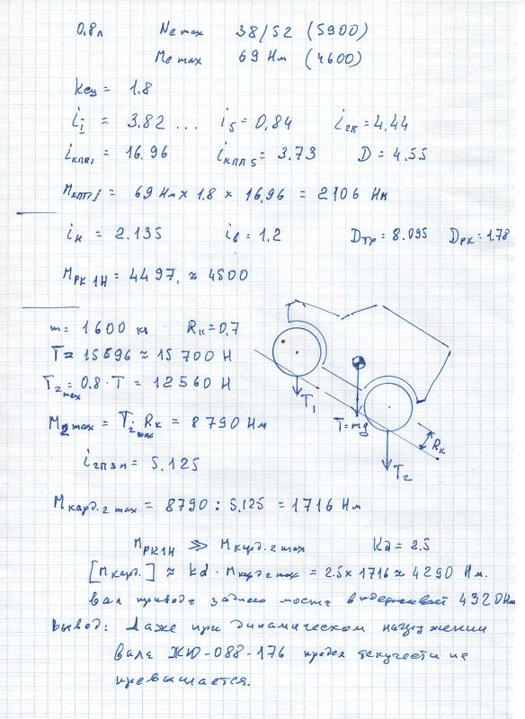

А когда нива прет в крутой подьем и почти весь вес приходится на задний мост, чего с нагрузкой на вал происходит?
То самое и происходит! Щелчок и неприятность...
Евгений 103, правда, по болотам не собирается шастать, из любой ситуации добежит до жилья за тягачом или запчастью, но мой совет и предложение всегда остаются в силе.
Кстати сейчас заканчиваем партию валиков с размерами Нивы и под фланец Нивы, но думаю, все таки лучше усиленный хвостовик и увеличенный фланец.

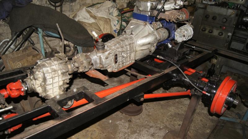

Юрич, То есть это нормально? Еду я на ниве и решил в горку заехать, включил блокировку межосевую, пониженную. Еду. И тут хрусь хрясь раздатку порвал.
Ну а чего хотел не расчетный режим.
Ладно. Ну а здесь? После рк нивы идет рк69, 2,7 и мост 5,125. Это раздатку ни как не разгружает?

« Ответ #28 : Августа 28, 2017, 18:45:23 pm »
В этом месте РК Нивы нагружена от двигателя, между осями стоит РК УАЗ.
Неприятность наступит скорее всего, когда на подъеме или при переезде неровности т.н. враскачку или с броском сцепления.
Расчетный режим для Нивы отродясь был с работающим межосевым дифференциалом, он половинит момент по осям. А блокировка МОД включается кратковременно и при буксовании одного из колес...т.е. момент не максимальный по сцеплению.
Таким образом понижающая в РК 2,15, а дифференциал 0,5 практически уравнивают нагрузку на карданы и мосты с обычной классикой. Все в Ниве поначалу было унифицировано с нею, это потом росла мощность двигателя, увеличили сцепление, появились усиленные крестовины и пониженные главные пары с блокировками. Одновременно появились (и нашими стараниями...) усиленные привода, ступицы, полуоси, балки и т.д.
А уж с этими валиками, особенно с задним, в РК ВАЗ мы горя познали на Маршах выше крыши.
Я же от души советы даю, жалеючи!

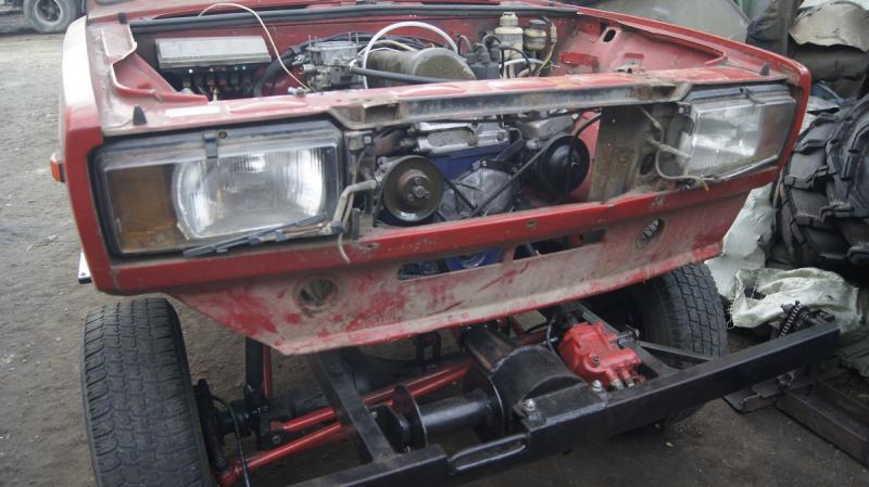

« Ответ #30 : Сентября 06, 2017, 21:45:08 pm »
 -hi- -hi- -hi-

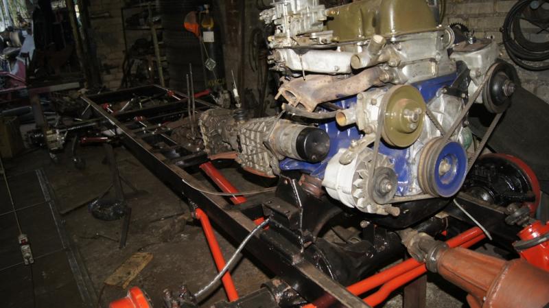

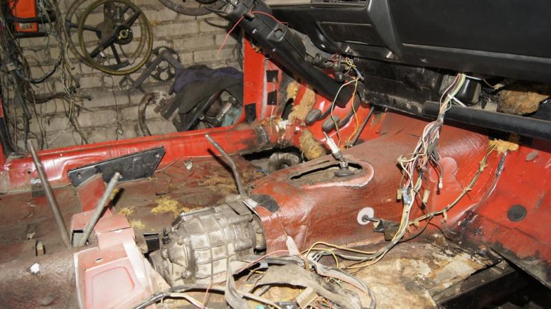

Начал окончательную сборку машины!

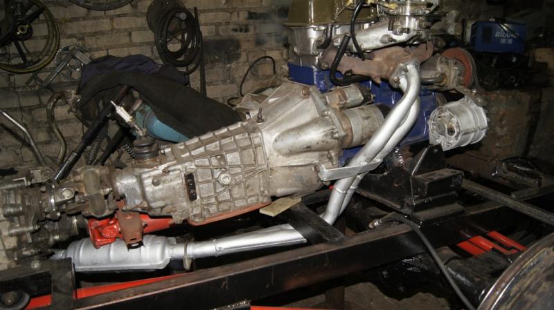

« Ответ #31 : Сентября 13, 2017, 22:41:37 pm »

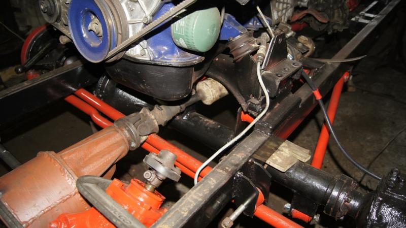

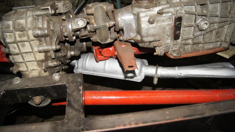

Немного новых фоток..
« Последнее редактирование: Сентября 13, 2017, 22:48:01 pm от Евгений 103 »

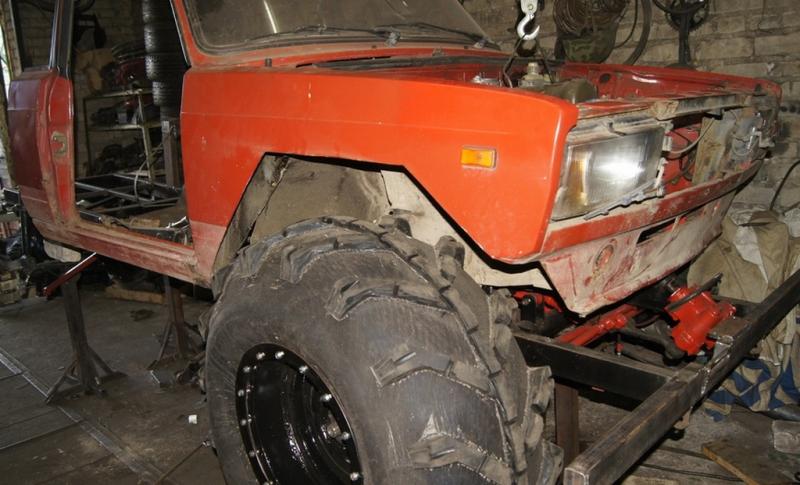

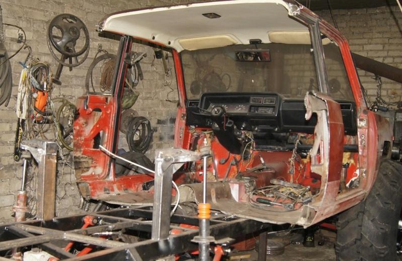

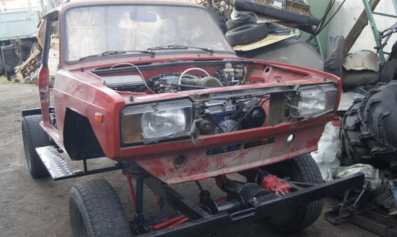

 Приветствую!  -hi-
Ну вот кузовок от "семёрочки" встал на раму окончательно!.
Приваривать ,его не буду.Будет сьёмный.
« Последнее редактирование: Сентября 19, 2017, 23:11:19 pm от Евгений 103 »

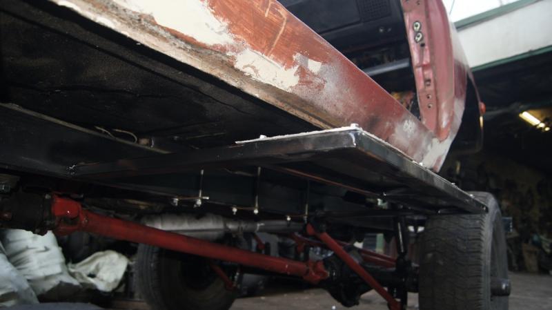

« Ответ #37 : Сентября 20, 2017, 11:24:38 am »
Евгений 103, Жень, а как крепить кузов будешь? Поделись поподробней, а то  делаю третий раз, но мне всеравно не нравится как получается.
Привет! -hi-
хочу через лонжероны,стремянками к раме..
Между рамой и кузовом,полосы,из конвеерной ленты..
Позже покажу как сделаю!

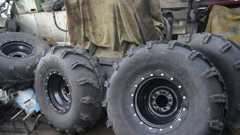

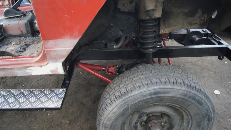

« Ответ #38 : Сентября 25, 2017, 22:07:52 pm »
Доброго времени друзья! -hi-
Обновлю немного "Тему".
Сегодня машинка встала на колёсики..пока,на маленькие.
Колёсики,тоже доделал.
Два,не спускают уже несколько дней,и два,почти за сутки ,спустили..(буду заливать герметик..)
..вот так кузов от ВАЗа,крепится к раме.
