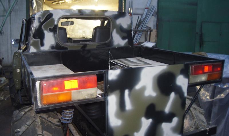

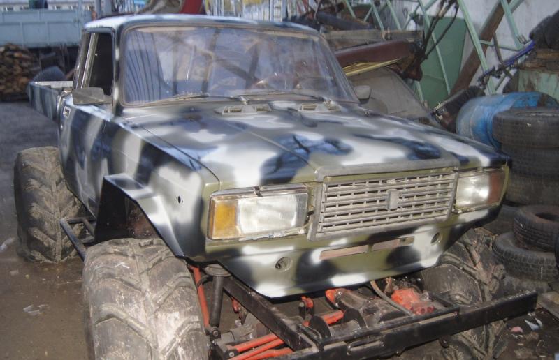

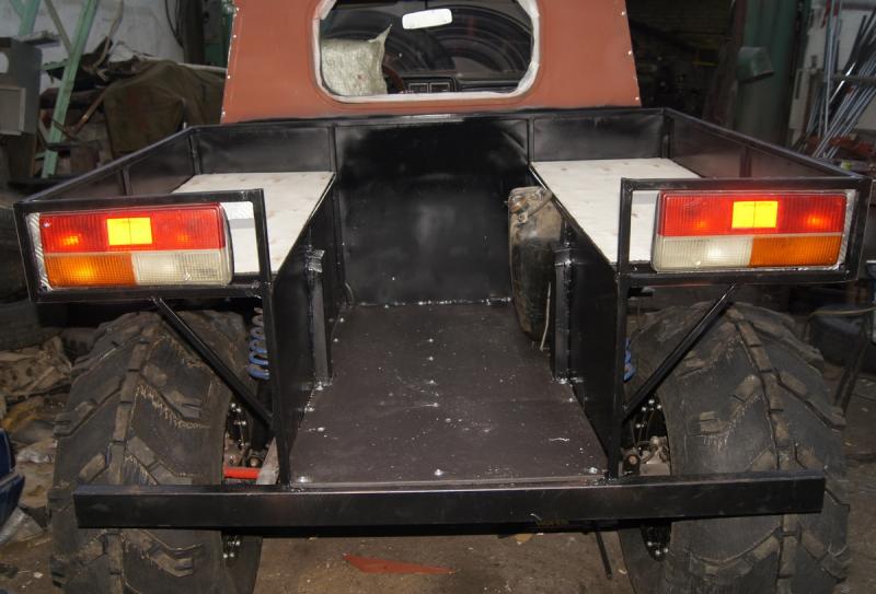

Приветствую!  -hi-
Освежу,немного строительство.
Сегодня,закончил с покраской..
Пусть будет"МАРС 6/2" Семёрочка"
« Ответ #58 : Октября 18, 2017, 20:06:26 pm »
Евгений 103, ну красотища -hi-,поздравляю.
